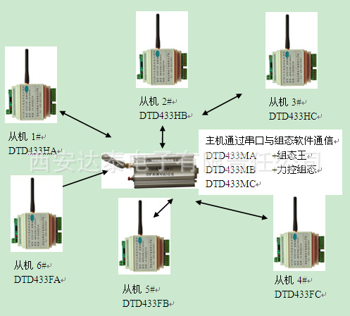

本系统主机使用433MHz无线数传模块,采用RS485或者RS232接口与电脑、DCS、PLC、触摸屏等控制器连接,并可以通过组态软件实现MODBUS通信。从机使用模拟量无线测控终端或者开关量无线测控终端,以无线通信方式进行MODBUS协议数据的传输。
MODBUS串行链路协议是一个主-从协议。无线MODBUS通信也就是RS485总线网络所采用的“轮询”方式。这种方式首先需要设1个主机(主节点、主站),主机型号为DTD433M,其余为从机(子节点、子站),从机型号为DTD433F或者DTD433H,所有从机都有一个唯一的地址。从机在没有收到来自主机的请求时,不会发送数据。子机之间不会互相通信。
