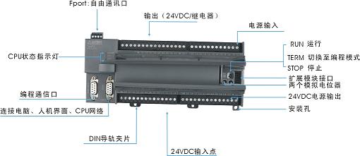

TrustPLC CTS7-200系列是新一代的高性能小型可编程控制器,卓越的性能、强大的指令系统、紧凑的设计以及良好的扩展性,适用于各行各业,可以满足中小规模系统的各种复杂控制需求,性价比极高。
TrustPLC CTS7-200 PLC主要性能特点
  • 高速、大容量
    · 逻辑指令0.15us,浮点指令8us,模拟量采样时间0.2ms
    · 最高达200KHz的高速输入计数器以及200KHZ的高速脉冲输出
    · 程序空间最大达72Kbytes,数据空间最大达110Kbytes
    · 可接7个扩展模块,数量量I/O最多达248点,模拟量I/O最多达56点

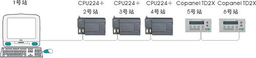

    · PPI通信
        CTS7-200系列CPU,集成1到2个PPI通信口,其硬件接口为RS485,提供9.6Kbps、19.2Kbps和187.5Kbps的通信速率。PPI为令牌网络结构, 可以在不加中继的情况下组成PPI网络,通过NETR和NETW进行数据交换,每个交换数据包达200Bytes,每个CPU可以有8个通信连接,也就是说,每个CPU可以与8个上位机或其它CPU进行通信。
        在I/O规模需求比较大的系统,一个CPU不能满足控制要求时,可以通过多台CPU组网实现分布式控制,由于CPU的通信能力强, 因而可以实现快速的数据交换,系统可靠性很高。

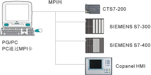

· MPI通信
    CTS7-200系列CPU可以连接到MPI网络,其通信速率为19.2Kbps或187.5Kbps,在MPI网络中只能作为MPI从站。MPI主站可以读取从站的数据,但MPI从站之间不能进行通信。

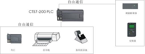

· 自由口通信
    CTS7-200系列CPU提供1到2个自由通信口,此通信口不能切换到PPI协议,CPU内置了MODBUS、USS等多个通信协议库,用户也可编写自己的通信协议,实现不同的设备通信要求。CPU的两个自由通信口可以同时进行通信,可以满足要求高速通信、同步控制或外设较多的应用场合。
