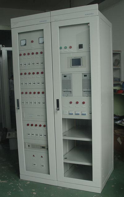

  1.所选设备是否适用
  许多人在选择高频直流电源装置时,常有这样的认识,即技术等级越高越好,价格越贵越好,其实并非如此。任何产品从试制到完善成熟都有一个过程,这其中需要用户对实际运行中出现的问题反馈给厂家以不断地改进,并且高频开关电源原理已经很成熟,大部分厂家都采用经典电路。因此你选择的装置最好是该厂家有一年以上稳定运行经验的产品。另一方面要考虑自己(变)电站的技术要求适配性,如我国大部分农村(变)电站不具备无人值班的条件,就没有必要选择四遥功能齐全的装置,如考虑以后可能的联网,实现通讯的要求,则订货时可要求保留通讯接口,以便于今后的改造。其次电池选择也很重要,电池分为防酸式、密封式、全密封式,现一般选择全密封式。
  2.设备的抗干扰性及可靠性
  随着科技的日新月异,近年来,微机技术新成果在电站综合自动化装置中得到广泛采用,使其自动化程度大大提高。但是电力系统最首要、最根本的要求乃是设备的安全性、可靠性。为此,在选择直流电源装置时,应特别注意其抗干扰性的主要措施。如充电机和中央控制器的抗高频干扰性能如何,系统的抗雷击及系统接地的可靠性如何等等都是必须要严格考核的。 来源:www.tede.cn
  高频开关电源都采用微机控制,如有的厂家采用工控机,有的采用可编程控制器,有的采用单片机,而计算机技术发展很快,因此常常出现的情况是:代表当年最先进技术生产的产品却缺少必要的运行时间,其可靠性如何就是一个疑问。一般来说,用可编程控制器可靠性高,但价格贵。
  3.操作维护是否简单方便
  用户在采用高频开关电源肯定其先进性能时,还应重点考虑其操作是否简单易学,维护是否方便,因此中央控制器的控制软件不论如何先进如何复杂,都应使其界面直观,操作简单、方便。在出现故障时其显示屏能自动显示故障性质、发生时间、发生位置等主要参数,有较强的自检功能,以便于用户进行维护。所以在选择直流电源屏时要注意观察厂家的软件显示,并结合自身今后运行维护的实际情况,考察其中中央控制器的操作、显示否简单、直观。
  4.价格是否合理
  合理的价格是大多数用户必须要考虑的因素之一。很多用户在考虑直流电源屏时,常对同一类型设备不同厂家价格差异过大感到不解,其实这是由几个原因造成的:其一,高频开关模块的造价不同,有的厂家的高频开关模块是采用进口元件,其模块的成本较高,而有的厂家的高频开关模块是采用国产元件,其成本较低。其二,中央控制器的造价不同,有的厂家的中央控制器是采用可编程控制器(PLC),这是现在大多数厂家所采用的,而可编程控制器的生产厂家也不同,其中国产的品牌价格较低,原装进口的价格较。其三,不同厂所用的模块输出电流大小不一样,如模块的输出电流小,配的模块数多,可靠性高,但增加成本。对于以上种种因素,用户在订购设备时,要综合考虑。 来源:tede
  5.售后服务
  售后服务的好坏直接影响用户选择高科技产品的决心,也最终决定了制造厂家的销售市场。对此,一些厂家在前期市场看好的条件下,忽略售后服务,最终导致企业形象下降、市场萎缩,有着深刻的教训。因为高频直流电源屏属于高科技产品,用户特别是技术水平较为落后的用户在第一次作出这一选择时,本身已带有一定的风险,如果厂家不做好售后服务,使用户存在后顾之忧,则势必影响其积极性,最终影响产品的推广应用。电力系统内部信息交流较多,用户在选型时,可以先了解厂家用户的使用情况及意见,作为选择厂家的参考。
直流屏产品选型表
适用场合
经常负荷
推荐系统型号
交流输入
容量(Ah)
主屏柜
数量(面)
屏柜尺寸
高×宽×深(mm)
紧凑型10KV站
≤5A
GZDSW33-7/220/5B
220V/100V
7
2
710×500×240
GZDSW33-12/220/5B
220V/100V
12
2
710×500×240
GZDSW33-24/220/7.5B
220V/100V
24
3
710×500×240
GZDSW33-38/220/7.5B
220V/100V
38
3
710×500×240
宽松型10KV站
≤5A
GZDSW33-12/220/5L
220V/100V
12
1
1600×600×600
GZDSW33-24/220/7.5L
220V/100V
24
1
1600×600×600
GZDSW33-38/220/7.5L
220V
38
1
2260×800×600
GZDSW33-65/220/20Y
380V
65
1
2260×800×600
35KV站
≤10A
GZDSW33-80/220/30F1
380V
80
2
2260×800×600
GZDSW33-100/220/30F1
380V
100
2
2260×800×600
GZDSW33-120/220/30F1
380V
120
2
2260×800×600
GZDSW33-150/220/40F1
380V
150
2
2260×800×600
110KV站
≤15A
GZDSW42-2×100/220/30F1
380V
2×100
4
2260×800×600
GZDSW32-200/220/40F1
380V
200
4
2260×800×600
GZDSW32-300/220/60F1
380V
300
5
2260×800×600
220KV站
330KV站
≤20A
GZDSW40-200/220/60F1
380V
200
4
2260×800×600
GZDSW40-300/220/80F2
380V
300
6
2260×800×600
GZDSW40-400/220/80F2
380V
400
6
2260×800×600
550KV站
≤30A
380V
400
6
2260×800×600
GZDSW40-500/220/100F2
380V
500
6
2260×800×600
GZDSW40-800/220/120F2
380V
800
8
2260×800×600
