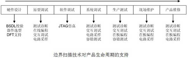

  • 边界扫描技术对产品全生命周期中应用的支持
    边界扫描技术可以应用于产品生命周期的全过程,具体可以用于产品设计、硬件原型调试、生产测试、系统测试和现场安装服务等过程。在产品生命周期不同阶段的 应用中,可以使用相同的边界扫描硬件控制器,使用同一个软件的框架,使用同样的产品描述文件和测试矢量,只是根据不同的应用阶段的不同认为,执行不同的操 作。

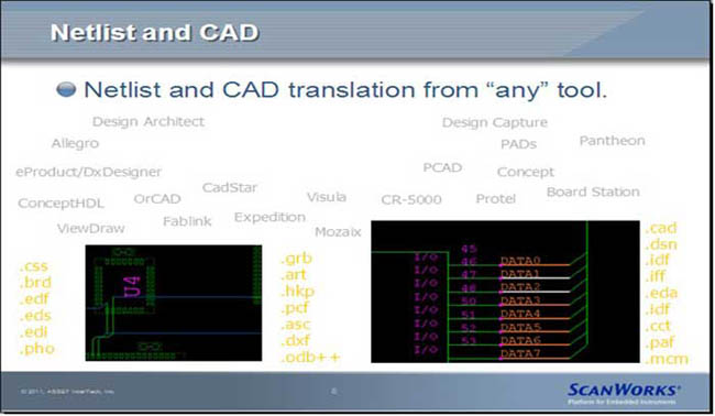

  • 支持的EDA工具软件种类多,几乎支持业界所有的原理图和pcb网表格式导入。

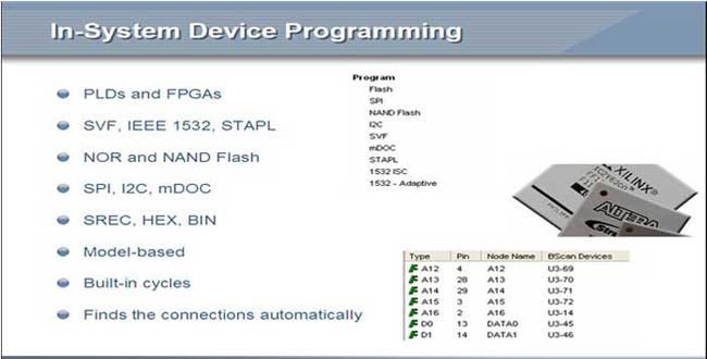

  • 系统支持在线编程,器件支持种类多如PLD,FPGA, FLASH等,支持各种常见编程接口,如并行总线,SPI,I2C/NAND,MODC等,文件格式支持SVF,STAPL,SREC,HEX,BIN等格式。

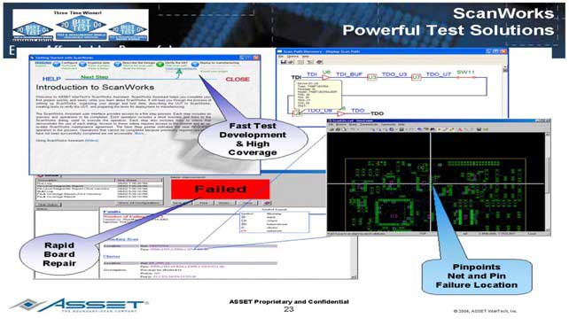

  • 故障诊断覆盖率高,定位准确,具有单步及连续运行的诊断功能。PFD(Pin Fault Diagnostic)技术能迅速找到故障的具体位置。对于一个复杂的电路设计而言,如果能够知道具体的故障是由那些引脚的开路/短路造成,无疑大大的加快了修理的速度,降低了维修的成本。
  • 灵活的故障率覆盖报告,可以分析出整板的覆盖率,局部覆盖率,每一个网络的测试覆盖率等,便于分析相关的测试,方便提高产品的覆盖率,改进相关的测试工程。
  • 独有的内部故障定位浏览器,通过故障网络可以直接定位到原理图和PCB,提高了故障定位的速度,便于客户快速的对当前所反映出的错误来进行维修。

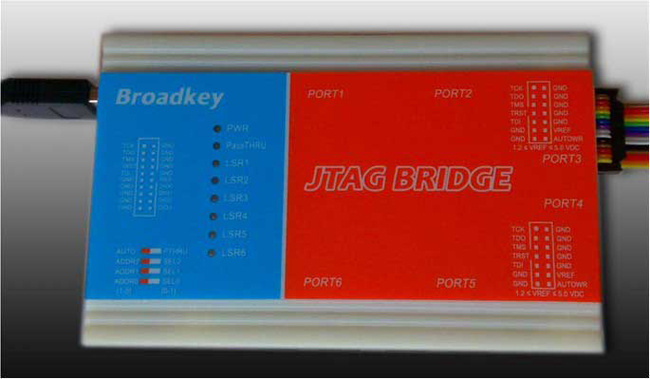

JTAG BRIDGE
一、产品概述
JTAG BRIDGE 是边界扫描工具或者 JTAG 测试工具的辅助性设备,用来扩展TAP接口数目已匹配客户的目标板接口数量。目前,本产品支持 ASSET 边界扫描工具和所有JTAG下载、测试工具。在进行边界扫描测试时,使用本产品可以提高测试效率和增加测试数量。此产品也能同时对多块电路板上 MCU、FPGA、FLASH 在线编程或者烧写程序。
JTAG BRIDGE 能够提高边界扫描控制器和扫描链的连接 。当你的板上由四个以上的扫描链时,你只需要把边界扫描控制器的端口连接 JTAG BRIDGE的TAP 端口,然后把测试板上的扫描链接口连接JTAG BRIDGE的PORT端口,这样边界扫描控制器就能通过 JTAG BRIDGE 控制整个目标测试板乃至每个边界扫描链。
JTAG BRIDGE具有如下特点:
  • 如果目标测试板上没有测试访问端口信号缓冲 ,那么JTAG BRIDGE可以提供灵活的缓冲以及阻抗匹配。
  • 支持一个TAP接口扩展为6个接口,同时也支持并联或级联模式,扩展接口数目不受限制。
  • 可以把多个边界扫描链串成在一起,形成一个扫描链。对于覆盖率很低的目标测试板也是可以使用。JTAG BRIDGE主要功能是扩展边界扫描控制器的控制端口,从而实现同时测试多JTAG口和多边界扫描链目标板以及同时测试更多的测试板。
  • JTAG BRIDGE 提供手动和自动两种控制模式,每一个边界扫描链的访问端口都可以由边界扫描控制器上控制或者由 JTAG BRIDGE上的开关控制。板上的指示灯会显示那一条扫描链是有效的。
  • 支持 1.2v,2.5v,3.3v,5.0v多种JTAG IO电压。
