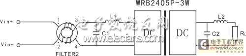

  方案一 共模干扰电路中的一些共模干扰,我们可以考虑在模块的输入端采用共模扼流圈FILTER2进行抑制(MORNSUN公司有此配套产品),如图2所示。
  图2 DC/DC在对微波噪声要求较高场合中的应用
  采用共模扼圈可以很大程度上抑制共模信号的干扰,一方面可防止前级电源对模块电源的干扰,另一方面又可隔断模块电源由于自身产生的噪声对前级电路的影响。另外,对于较高要求的场合可在输入输出端加上滤波网络LC,如图2:可有效地对模块的噪声纹波进行抑制。但是要注意的是对其滤波电路参数的选择一定要适当,特别是输出电容值C2一定要避免过大,以防止模块启动不良或损坏(宽电压模块一般建议采用100uF、定电压一般建议不超过10uF);对于L1/L2建议选用几十uH,要注意避免太大,以防止引起振荡,同时还要考虑不要与模块产生谐振。

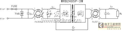

  输入端有时还存在有高电压脉冲冲击的可能,以及对干扰较强或EMC要求较严格的电路,应考虑在输入端加上自恢复FUSE及TVS管进行一级防护,使得有效地将过高的脉冲干扰电压钳制在模块可承受值范围之内,并在输出端也增加共模扼流圈FILTER2或安规电容。如图3示:
  图3 DC/DC在对抗干扰要求较高场合中的应用; 但要注意的是,对于TVS管的选择一定要根据不同场合来选择相应功率和电压值,这样才能有效的防止由于瞬间强烈干扰所造成的影响。如TVS管选择的电压值过低将会影响模块的正常工作,电压值选得过高,又将会对电源模块及后级电路起不到安全保护的作用。另外,对于有长期脉冲冲击时,还要考虑持久过压过流钳制电路保护。安规电容C3值建议选用47-100pF,耐压值的选择应≥隔离电压值。
