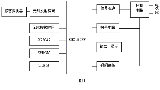

  2.1  系统硬件体系结构
  系统硬件以80C196NP单片机作为控制中心,主要由主控制模块、视频采集压缩发送模块、信号检测模块、无线发射接收模块等组成。系统结构如图1所示。
  2.2  主控制模块
  系统主控部分采用TI公司生产的高性能l6位单片机MPS430,此芯片有1M的寻址能力,并且工作于25MHz晶振下,具有较快的工作速度。看门狗电路采用美国Xicor公司的X25045,它将电压监控、看门狗定时器和EEPROM 组合在单个芯片之内,其体积小且占用I/O口少。X25045 含512*8位的串行EEPROM ,可以直接与微控制器的I/O 口串行相接,用于存储电话号码及系统设置数据等,其内有一个位指令寄存器,该寄存器可以通过S1来访问。如果在看门狗定时器预置的超时时间内没有总线的活动,那么X25O45将输出复位信号。P1口作为无线红外和无线门磁等报警信号的输入口。

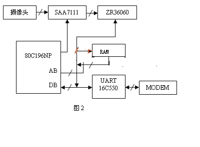

  2.3视频采集压缩发送模块
  由于只能通过调制解调器来实现数据传输,图像数据必须经过大比例的压缩,使用高效的图形压缩格式。该系统选择JPEG格式。摄像头输出模拟复合视频信号,由视频编/解码器SAA7111对其进行亮色分离和A/D转换,输出数字视频信号和时钟信号、行场同步信号及奇偶场指示信号,进入JPEG编解码芯片ZR36060。编解码芯片对视频解码器输出的同步信号采样并与之同步,同时接收数字视频信号并对其进行压缩,再将压缩后的JPEG格式的图像数据写入SRAM,由单片机控制这些数据,经通用异步发送接收器16C550串行化后,通过调制解调器发送到监控中心。

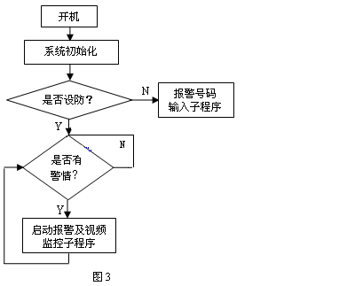

  3.1主程序部分
  主程序流程如图3所示,系统可接受来自主机或遥控的按键命令分别进入撤防和设防状态,撤防状态下的功能操作主要是电话号码的输入,并可接受主机或遥控的按键信号进入设防状态。在布防状态下,80C196NP不断扫描P1口以判断是否有警情发生,若有警情则启动报警子程序以及视频监控子程序。
  系统初始化包括中断设置、X25045存储区赋初值、数据采集模块的初始化等,对主机键盘的响应采取查询方式并进行延时处理,系统将由INT1进行中断响应报警。

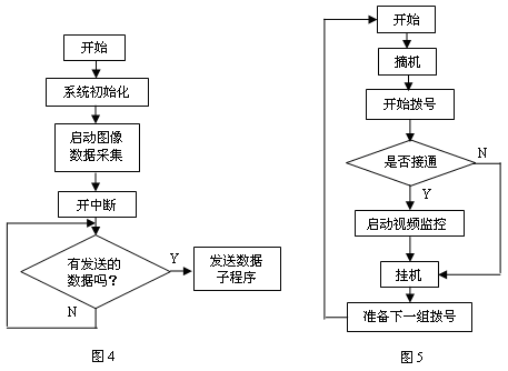

  3.2 视频数据处理子模块
  视频数据处理流程如图4所示,初始化主要完成接收和发送通道的初始化、内存区域的分割、定时时钟和计数器的清零或初值设置、中断的关闭或开放、确定数据在传输时的块格式、图像数据的起始位置和大小等。系统完成初始化以后,启动图形数据采集模块,开始采集一帧图像,通过写地址和写信号将数据存储到SRAM中。采集结束时,采集标志信号撤消,80C196NP开始读取SRAM中的图像数据,数据经SC16C550输出串行数据,并通过Modem发送至接收端。数据发送完毕后,将启动下一次数据采集。
  3.3 报警控制子模块
  本系统的报警扫描采用端口扫描方式,对P1口进行不断扫描,当出现警情时,经过一定的延时后,再进行扫描,若仍有报警信号则进入摘挂机处理程序段。
  为方便编程,在X25045中存储的电话号码以F0H作为一组号码的开始标志,FFH做作为全部号码的结束标志。报警系统由存入号码的标志位决定摘机、拨号和启动视频监控,摘机后延时2秒开始拨号,每位拨号0.1s,拨完后延时0.1s。拨完一组电话号码等待2 s后开始启动视频监控子程序。报警控制子程序流程如图5所示。
