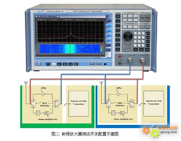

      图二中有两个传感器网络无线模块的的电路板(绿色和兰色),实际测试时候,只能选择对其中一个板子连接和实际测试和调试。
首先,我们测试发射放大器(图二绿色电路板),这一般是功率放大器,我们将分析仪射频输出电缆连接在绿色电路板的输入端(断开无线收发器输出),将输出信号调整到我们需要的频率(300MHZ ,433MHZ,900MHZ,2.45GHZ等),将输出端(天线端)连接到分析仪接收电缆,将分析仪设置为频谱接收状态,我们可以在分析仪上观察到射频频谱信号,可以采用波形显示或者同时采用密度显示,还有观察到最大频谱轨迹,平均频谱轨迹等高级数值功能;通过射频信号发生器和频谱仪,我们可以测试功率发生器的各种射频参数,对放大器相关输出阻抗,功率,噪声等,进行调整,完成一个高质量功率放大器调试和测试过程;
      对低噪声放大器测试调试(图二兰色电路板)的测试和调试,只需要分别将分析仪输入输出端进行不同射频连接,同样可以容易方便实现对低噪声放大器这样高难度射频传感器模块的测试调试工作。
