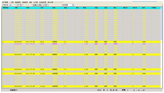

按照晋城污水处理厂的实际需求和智能元器件的功能,完成系统的设计,主要功能为:一次主接线图界面显示;电参量遥测及电参量越限报警;事件记录,系统运行异常监测;故障报警及操作记录;电能报表查询与打印;历史曲线,用户权限管理、高压遥控等主要功能。

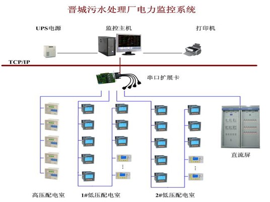

整个系统采用网络分布式结构,监控主机位于监控室内,系统采用开放的通讯协议,现场的微机保护和低压智能电测仪表通过现场总线连接到监控主机的通讯扩展卡,然后将现场采集到的数据上传至主机。
系统的结构
本系统采用分层分布式计算机网络结构即间隔层、通讯层和站控层如下图所示:
间隔层主要的设备为:电力仪表、开关量采集模块和智能断路器等。这些装置分别对应相应的一次设备安装在电气柜内,这些装置均采用RS485通讯接口,通过现场总线组网通讯,实现数据采集。
中间层主要为:串口扩展卡,其主要功能为把分散在现场采集装置集中采集,同时远传至站控层,完成现场层和站控层之间的数据交互。
站控层:设有高性能工业计算机、显示器、UPS电源、打印机等设备。监控系统安装在计算机上,集中采集显示现场设备运行状况,以人机交互的形式显示给用户。
以上网络仪表均采用RS485接口和MODBUS-RTU开放式通讯协议。

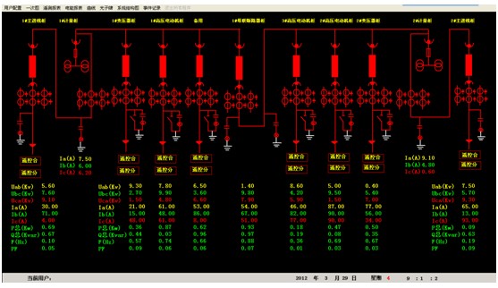

1、高压一次图:
高压一次图为系统主监控画面,主要实时监测高压回路的运行状态,重要的电参量等。界面上各回路一次图显示红色代表合闸,绿色代表分闸。

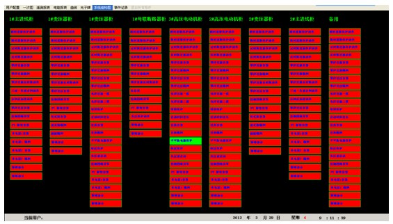

2、高压光子牌
显示微机保护装置上电、装置掉电、装置复位、信号复归、遥控操作、就地操作、修改保护定值、装置自检错误、装置超温等信号,信号跳变时伴随声光报警。

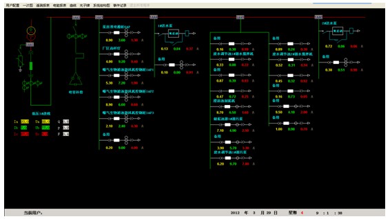

3、低压一次图
实时显示低压进线回路,电容补偿、出线回路的合分闸情况,实时刷新负载、电流、电压、功率等的实时值。

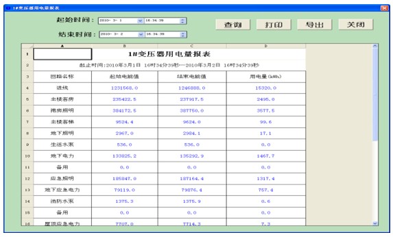

4、电能报表
此电能报表支持手动输入时间查询任何时段和任何回路的耗电量。同一变压器下的出线回路安排在同一个电能报表内,便于管理人员的统计管理。系类报表可设计成用户惯用的电能报表格式,以延续工作人员的工作风格。

在配电系统发生运行故障时,会及时发出声光报警提示用户及时响应故障回路,同时自动记录事件发生的时间、地点、回路名称、值班人员等信息,以便用户查询,追忆故障原因。
