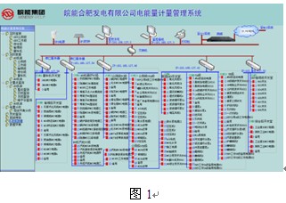

   整个系统采设计了一套Acrel3000电能管理系统,采用分层分布式结构,即现场设备层、网络管理层、监控管理层,如图1所示:
   整套电力监控系统监控管理部分包括监控管理主机、打印机、UPS电源等;该配电系统分成七个部分:6kV备用段、综合段、公用段、6kV工作段、6kV脱硫段、翻车机、输煤段。其中6kV备用段及综合段相距550米,设计将6kV备用段内所有电力仪表通过485总线连接至综合段内通讯管理机,并经过光纤传至网络机房;翻车机、输煤段距离网络机房距离较远,分别采用一个通讯管理机,并经过光纤传输至网络机房;共用段内71快电力仪表与6kV工作段内电力仪表均连至公用段内通讯管理机,并通过光纤传至网络机房;脱硫段6kV内所有电力仪表均通过485总线连至公用段内通讯管理机,与公用段内电力仪表信号一起传输至网络机房。
   配电系统的数据采集主要通过现ACR网络多功能仪表及PT、CT将现场各回路电力系统运行参数,包括电流、电压、功率等遥测信息以及断路器分合闸状态、保护信息以及故障等开关量状态;现场设备将所采集和处理过的信号经屏蔽双绞线上传只通讯管理机经光纤或者五类线等媒介上传至站控管理层。各间隔级单元相互独立的存在于整个通讯网络中,增强了整个系统的可靠性及可用性。ACR网络多功能仪表及微机综合保护装置采用RS485接口和MODBUS-RTU通讯协议,RS485采用屏蔽线双绞线传输,接线简单方便;通讯接口是半双工通信,数据最高传输速率为10Mbps。RS-485接口是采用平衡驱动器和差分接收器的组合,抗噪声干扰能力增强,总线上允许连接多达32个设备,最大传输距离为1.2km。
整个配电系统以计算机站控管理系统为核心,采用现代通讯技术,对整个配电系统的用电状况进行统一管理,实时监测每个环节、每种设备的用电量;实时监测、监督电能质量,及时发现用电故障,避免用电的浪费。
