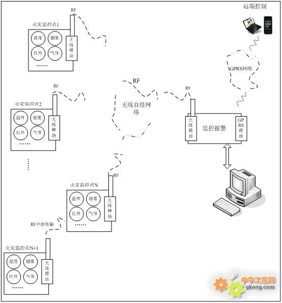

1.温度监控系统整体框架
       温度报警系统整体框架如图1所示, 主要包括:温度监控点设备、监控报警设备、远端控制设备。
       温度监控点设备上集成温度探测器;探测器接收外部温度信息,并转换为电信号;在每个温度监控点设备上有无线模块,无线模块将反映温度信息的电信号通过无线RF传送至监控报警设备。
       监控报警设备上集成有无线模块,可以无线接收温度报警点上发送过来的信息,并通过GPRS传送至远端控制设备,远端控制设备可以是PC或PDA等;当然,监控报警设备也可以通过USB直接与PC连接。
       远端监控设备(或与监控报警设备通过USB直接连接的PC)可以监控并显示每个温度监控点的温度信息,并对异常情况作出报警等处理。
       温度监控系统的整体框架如图一所示。
       备注:可以根据客户具体需求,将温度监控系统扩展,可以做到温度、湿度、光照度、烟雾等信息的监控。

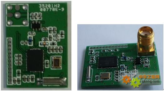

无线自组网模块选用深圳市通九州网络技术有限公司的S432模块,如图2所示
图2 无线自组网模块
本模块具有无线自组网功能,并可提供自动跳频(32跳,频率范围433~490),模块直接通讯距离1200m,通过无线自组网,模块之间的可以通过接力传输,使得最长传输距离达到30km。

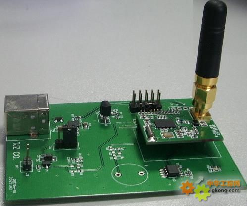

3.1温度监控点设备
将无线自组网模块插上底板,底板上有温度传感器,可以通过无线组网模块将温度信息传回监控报警设备。如图3所示。通九州温度监控点设备采用低功耗技术,可以采用电池供电。
图3:通九州温度监控点设备
3.2监控报警设备
       监控报警设备与温度监控点设备是一样的,只需要通过跳线即可设置为监控报警设备,并通过USB与PC连接。
       在PC端,安装USB转串口程序,即可将USB模拟为串口,通过超级终端等串口调试器,即可显示每个温度监控点设备的信息。
