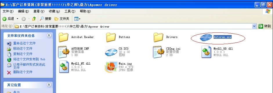

1.1,在包装内(纸卡夹层)找到安装光盘,打开光盘(图1-1),点击Autorun.exe,进行RS232驱动程序安装

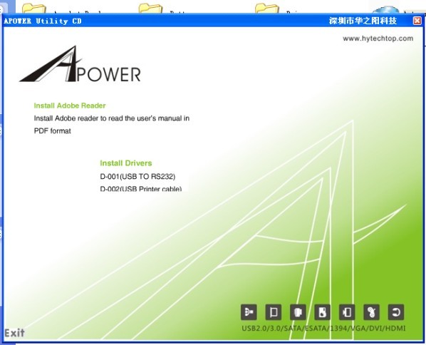

1.2,点击Autorun后进入界面(图1-2),找到该产品对应之型号D-001,点击进入下一步安装步骤

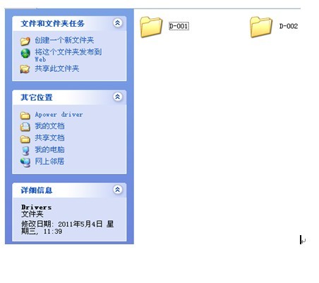

1.3,进入到如图界面(图1-3),继续点击相对应型号(D-001),进入安装文件夹

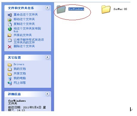

1.4,Microsoft windows用户请选择for windows文件夹进行安装,Mac OS用户请选择for Mac OS文件夹内容进行安装(图1-4)

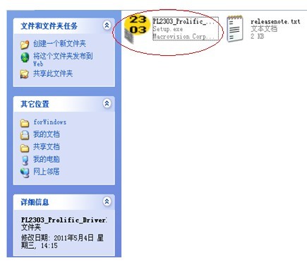

1.5,双击文件2303_prolific即进入安装USB串口驱动(图1-5)

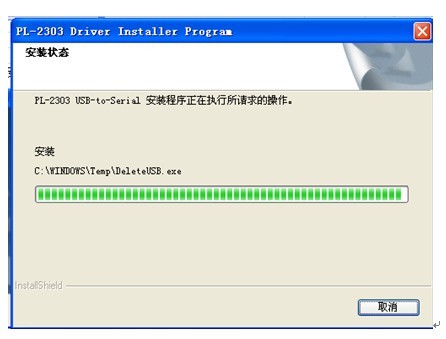

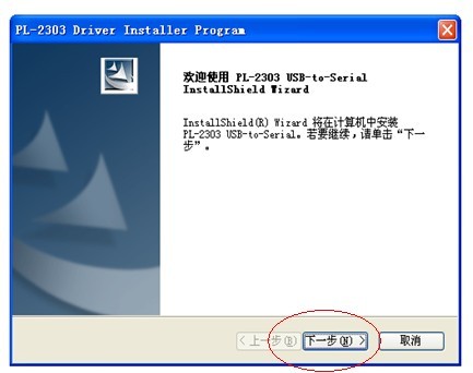

1.6,如界面提示(图1-6),按下一步继续安装USB转RS232串口驱动
1.7,安装过程会持续几秒钟(图1-7)

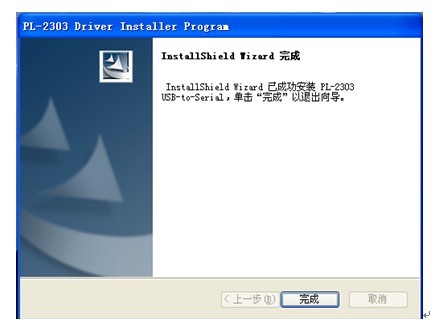

1.8,安装完成后,点击完成即完成串口驱动程序安装(图1-8)

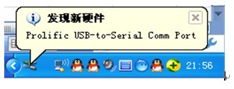

2.1,恭喜你,此时你已经完成串口的驱动安装,将串口USB端子连接电脑,电脑右下方会提示如图2-1,

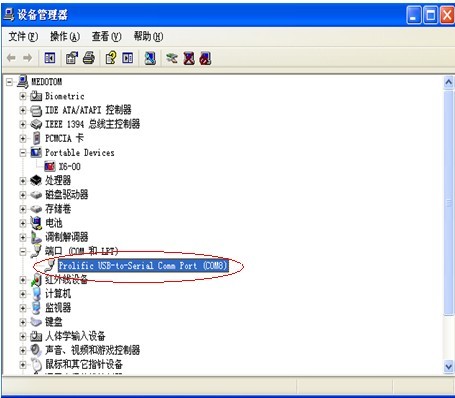

2.2,此时查看电脑设备管理器,端口(COM和LPT)下拉列表中会自动添加COM口
prolific USB-to-Serial Com Port,此时串口已经正常工作了(图2-2)
