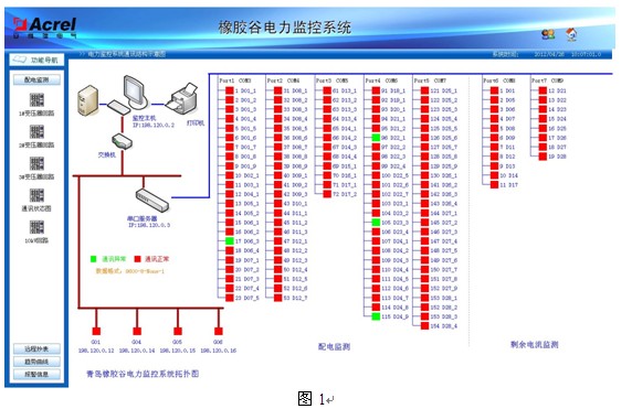

   为满足配电室统一监控的要求,配电室现场安装安科瑞公司网络电力仪表通过屏蔽双绞线手拉手相连至串口服务器,串口服务器经网络交换机进而传输至后台主机实现对现场数据的采集,存储,处理,实时显示以及历史查询

4.1配电监测: 如图1所示,配电监测模块下可查询1#变压器、2#变压器、3#变压器、10kV回路的工作状态和所有仪表的通讯状态。通过仪表通讯状态图可以查看当前所有仪表的工作情况。低压多功能仪表未配置开关量采集功能,因仪表的辅助电源线取自该回路断路器的下端,所以仪表的通讯状态同时也表征了该回路的分合闸状态。

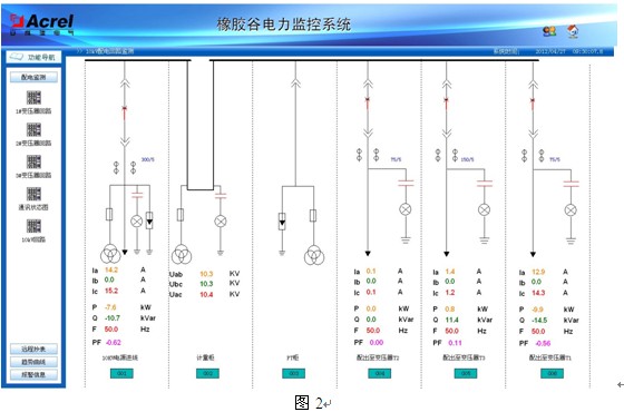

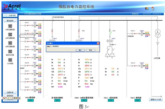

4.2配电系统一次示意图:10kV和0.4kV配电室配电回路运行状态使用一次图形式显示,10kV回路采集并显示三相电压、电流、功率以及分合闸状态,手车状态,故障报警状态(青岛地区10kV配电系统不使用接地刀);采集并显示0.4kV回路的母线电压,进线、母联或发电机双切回路的三相电流、有功无功功率、功率因数和频率;各馈线回路的三相电流和剩余电流。界面标注回路编号、用途、断路器编号、互感器变比,回路用途可由拥有管理员权限的用户修改。10kV回路界面如图2所示;0.4kV回路界面如图3所示:

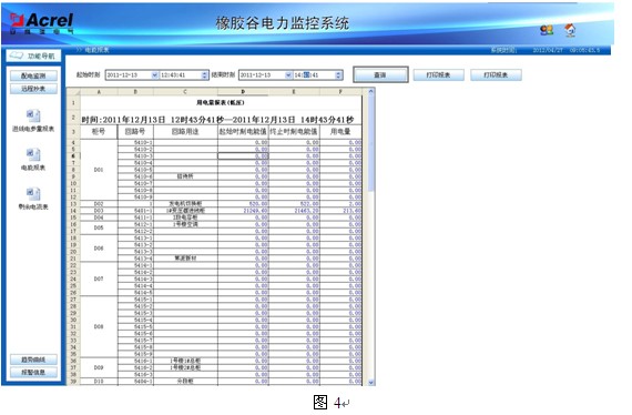

4.3报表功能:通过报表功能可以查询任意时刻主要回路的全常规电参量数据、低压回路的用电量、低压馈线回路的漏电流值和配电线缆温度值。用户主要关注的是用电量报表和剩余电流报表,用电量报表用于对租户进行电费收费计量以及与供电局数据核对后进行成本核算,如图3所示;剩余电流监测在青岛起步较晚,影响用电安全,因此用户也较感兴趣,如图4所示。

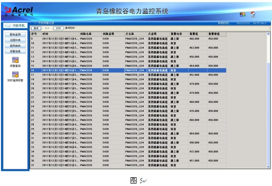

 4.4事故报警和追忆:电力监控系统定义了所有配电回路过负荷、低压回路剩余电流过大及10kV回路开关量变位实时报警和历史报警查询等功能,如图5所示,列表中列出报警发生和恢复的时间、回路名称、回路编号、数据点、报警内容和报警值等数据,可见某些回路剩余电流值超标较严重。

     因部分仪表LED面板上显示的二次侧累计电度,导致值班人员每月均需要对抄表数据进行CT变比换算,经由本系统软件的报表功能,可以直接查询月一次用电量,无需转换。此外,曾发生过值班人员抄表时遗漏电度高位,导致该月物业管理公司少收约3000元电费,本系统投运后杜绝了此类人为失误造成经济损失的可能。按照规范,低压回路自然剩余电流值一般不超过500mA,据剩余电流报表显示,橡胶谷一期多个回路剩余电流超过3A,由物业管理公司持报表联系电气安装公司查线,整改了多处,但仍有2~3个回路剩余电流过大未解决。
