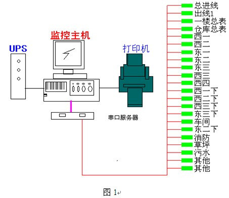

3.2 系统结构
Acrel-3000电力监控与电能管理系统以监控主机、通讯设备、测控单元为基本工具,为大型公共建筑的实时数据采集、开关状态监测及远程管理与控制提供了基础平台,它可以和检测、控制设备构成任意复杂的监控系统。该系统主要采用分层分布式计算机网络结构,如图1所示:站控管理层、网络通讯层和现场设备层。
  1)站控管理层
站控管理层针对电力监控系统的管理人员,是人机交互的直接窗口,也是系统的最上层部分。主要由系统软件和必要的硬件设备,如工业级计算机、打印机、UPS电源等组成。监测系统软件具有良好的人机交互界面,对采集的现场各类数据信息计算、分析与处理,并以图形、数显、声音等方式反映现场的运行状况。
监控主机:用于数据采集、处理和数据转发。为系统内或外部提供数据接口,进行系统管理、维护和分析工作。
打印机:系统召唤打印或自动打印图形、报表等。
UPS:保证计算机监测系统的正常供电,在整个系统发生供电问题时,保证站控管理层设备的正常运行,提供足够的时间进行数据存储。
   2)网络通讯层
通讯层设备为NPORT5232I串口服务器。该层是数据信息交换的桥梁,负责对现场设备回送的数据信息进行采集、分类和传送等工作的同时,转达上位机对现场设备的各种控制命令。
通讯介质:系统主要采用屏蔽双绞线,以RS485接口,MODBUS通讯协议实现现场设备与上位机的实时通讯。
3)现场设备层
现场设备层是数据采集终端,主要由智能仪表组成,采用具有高可靠性、带有现场总线连接的分布式I/O控制器构成数据采集终端,向数据中心上传采集的数据。测量仪表担负着最基层的数据采集任务,其监测的数据必须完整、准确并实时传送至监控主机。

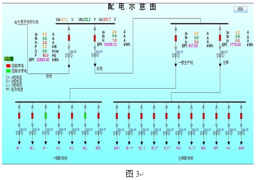

画面显示
19寸彩色液晶显示作为人机交互界面,实时显示配电系统各种信息画面,包括各断路器当前状态、各回路当前电压、电流、功率等测量值的实时信息。声光提示报警信息、保护设备动作及复位信息。实时画面如图3所示:
