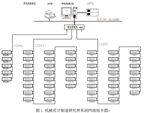

针对上述现场的具体情况,Acrel-2000智能化配电监控系统应用于机械设计制造研究所的网络拓扑结构如下图所示:
硬件设备选型:
四川机械设计制造研究所主站层位于一层总值班室内,电力监控系统的站控管理层设备具体包括:Acrel-2000电力监控系统工控机一套、打印机、UPS。负责将通讯管理层上传的数据解包,进行集中管理和分析,执行相关操作、以及整个变配电系统的整体监控。网络通讯层设备的选型主要从两个方面考虑,一个是用户需求,功能实现方面;二是根据现场情况,综合项目的费用来考虑的。针对这个项目来说,用户的需求常规,软件功能实现起来相对容易;现场情况比较简单,监控点数比较少,所以网络通讯层设备采用性价比高的4口带隔离的通讯管理机,既能满足用户要求,又能减低项目成本。现场设备层的选型,在本项目中主要从性价比考虑。两路进线选择的是安科瑞生产的ACR220E/K网络电力仪表,它能测量所有的常用电力参数,如三相电流、电压,有功、无功功率,电度等。出线回路选择的是安科瑞生产的PZ80-E4/K,它可以测量所有的常用电力参数,如三相电流、电压,有功、无功功率,电度等。

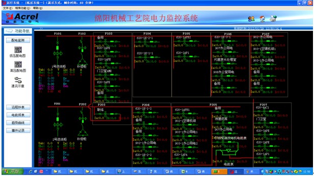

友好的人机交互界面
变配电系统具有CAD一次单线图显示中、低压配电网络的接线情况;庞大的系统具有多画面切换及画面导航的功能;分散的配电系统具有空间地理平面的系统主画面。主画面可直观显示各回路的运行状态,并具有回路带电、非带电及故障着色的功能。主要电参量直接显示于人机交互接口并实时刷新。

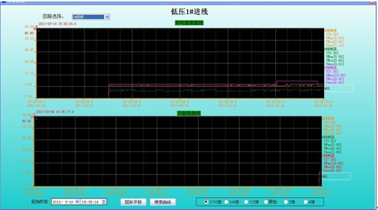

趋势曲线分析
系统提供了实时曲线和历史趋势两种曲线分析接口,通过调用相关回路实时曲线接口分析该回路当前的负荷运行状况。如通过调用某配出回路的实时曲线可分析该回路的电气设备所引起的信号波动情况。系统的历史趋势即系统对所有已存储数据均可查看其历史趋势,方便工程人员对监测的配电网络进行质量分析。

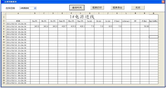

报表管理
系统具有标准的电能报表格式并可根据用户需求设计符合其需要的报表格式,系统可自动统计。可自动生成各种类型的实时运行报表、历史报表、事件故障及告警记录报表、操作记录报表等,可以查询和打印系统记录的所有数据值,自动生成电能的时、日、月、年度报表,根据复费率的时段及费率的设定值生成电能的费率报表,查询打印的起点、间隔等参数可自行设置;系统设计还可根据用户需求量身定制满足不同要求的报表输出功能。
