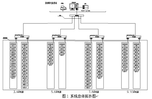

1.1  系统结构
本电能管理系统主要实现惠氏公司四个变电所的0.4kV配电系统的用电监测与电能管理;监测范围为四个变电所的T1、T2、T3、T4、T5、T6、T7、T8变压器的低压进线柜、联络柜、馈线柜中的智能电力仪表,从而实现远程实时监测和电能管理。该系统总计有79只仪表(其中包括8只ACR330ELH谐波仪表,71只PZ系列智能仪表),分8条总线,由于四个变电所之间距离较远,并且较为分散,采用每个变电所内自行组网,然后并入惠氏公司内部局域网的方式,实该现场总线上仪表与监控主机的数据连通。
系统主要采用分层分布式计算机网络结构,如图1所示:站控管理层、网络通讯层和现场设备层[1]。
1)站控管理层
站控管理层针对电能管理系统的管理人员,是人机交互的直接窗口,也是系统的最上层部分。主要由系统软件和必要的硬件设备,如工业级计算机、打印机、UPS电源等组成。电能管理系统软件具有良好的人机交互界面,对采集的现场各类数据信息计算、分析与处理,并以图形、数显、声音等方式反映现场的运行状况。
监控主机:用于数据采集、处理和数据转发。为系统内或外部提供数据接口,进行系统管理、维护和分析工作。
打印机:系统召唤打印或自动打印图形、报表等。
UPS:保证计算机监测系统的正常供电,在整个系统发生供电问题时,保证站控管理层设备的正常运行,提供足够的时间进行数据存储。
   2)网络通讯层
通讯层设备为Nport5232I串口服务器。该层是数据信息交换的桥梁,负责对现场设备回送的数据信息进行采集、分类和传送等工作的同时,转达上位机对现场设备的各种控制命令。
通讯介质:系统主要采用屏蔽双绞线,以RS485接口,Modbus通讯协议实现现场设备与上位机的实时通讯。
3)现场设备层
现场设备层是数据采集终端,主要由智能仪表组成,采用具有高可靠性、带有现场总线连接的分布式I/O控制器构成数据采集终端,向数据中心上传采集的数据。智能电力仪表担负着最基层的数据采集任务,其监测的数据必须完整、准确并实时传送至监控主机。
以上网络仪表均采用RS485接口和Modbus-Rtu通讯协议,RS485采用屏蔽线传输,一般都采用二根连线,接线简单方便;通讯接口是半双工通信即通信的双方都可以接收、发送数据但是在同一时刻只能发送或接收数据,数据最高传输速率为10Mbps。RS485接口是采用平衡驱动器和差分接收器的组合,抗噪声干扰能力增强,总线上允许连接多达32个设备,最大传输距离为1.2km。

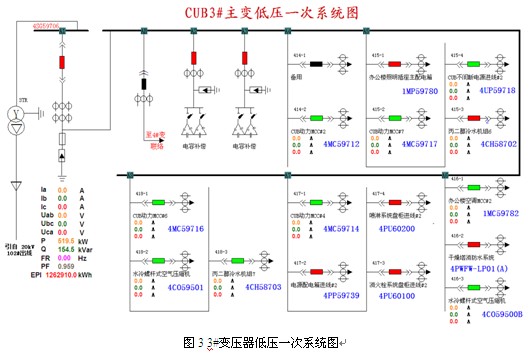

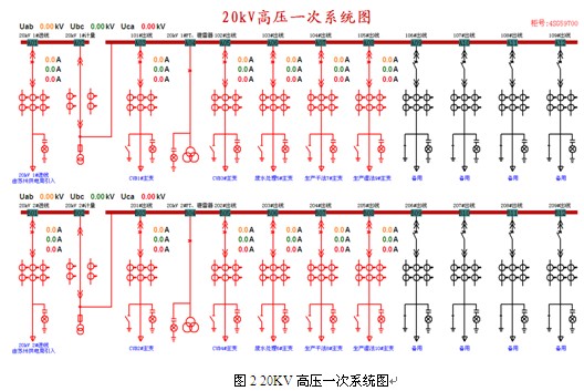

3.1  数据采集和系统图显示
现场仪表测量并采集回路数据信息,上位机软件再对现场仪表的数据进行定时或周期采集并存储,可以自由设置采集的时间周期,最小的系统支持的采集周期。可以随时查看任一表计的瞬时表值、累计量等信息,记录时间间隔内电力仪表的电压、电流、功率因数和有功电度等。这些参数信息可以自动保存到数据库中,便于查询。
系统具有友好的人机界面,便于普通的现场值班人员查看并记录相关信息,系统一次图(如图2、图3)不仅显示了线路的开关状态,还实时显示电压、电力、有功电度等重要的电力参数。所有数据信息都定期的保存到数据库中。

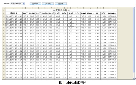

3.2  远程抄表
系统对所有采集到的数据都能实时的显示,并保存到数据库中,因此可以手动查询每个回路的所有实时及历史电参量数据,并以表格的形式展现给用户,便于打印、保存。如图4所示。

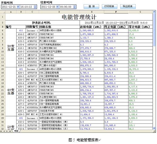

3.3  电能报表
系统采集的有功电度数据,按照回路名称的不同,自动生成日报表、月报表和年报表并有报表打印功能,并可对某一回路的某一时间段内的用电量进行查询与打印,同时这些报表也能以Excel的格式导出。如图5所示。

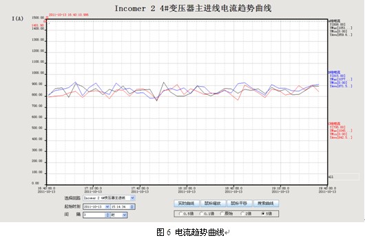

3.4  电流趋势曲线
本系统对于重要回路,不仅可以对电流进行实时显示与监测,并可以根据保存的历史数据做成趋势曲线,可以查看实时和历史变化趋势,预测电力负荷容量,并可对电力故障进行查询,保证电力负荷的安全运行。如图6所示。

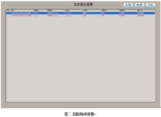

3.5  事件记录与报警
主要用于查看历史报警信息;帮助用户进行事故查询与追忆;支持历史查询,打印等功能。实时报警信息会即时弹出,提醒用户所进行的操作。并对所有操作具有自动事件记录功能。如图7所示。
