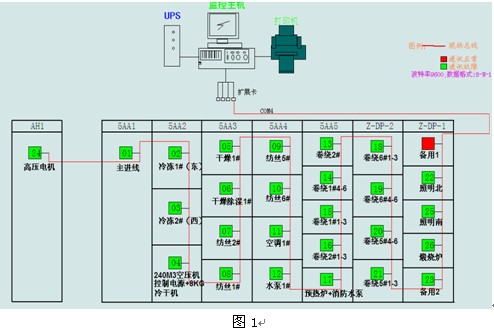

3.2 系统结构
Acrel-3000电能管理系统以监控主机、通讯设备、测控单元为基本工具,为大型公共建筑的实时数据采集、开关状态监测及远程管理与控制提供了基础平台,它可以和检测、控制设备构成任意复杂的监控系统。该系统主要采用分层分布式计算机网络结构,如图1所示:站控管理层、网络通讯层和现场设备层。
1)站控管理层
站控管理层针对电能管理系统的管理人员,是人机交互的直接窗口,也是系统的最上层部分。主要由系统软件和必要的硬件设备,如工业级计算机、打印机、UPS电源等组成。监测系统软件具有良好的人机交互界面,对采集的现场各类数据信息计算、分析与处理,并以图形、数显、声音等方式反映现场的运行状况。
监控主机:用于数据采集、处理和数据转发。为系统内或外部提供数据接口,进行系统管理、维护和分析工作。
打印机:系统召唤打印或自动打印图形、报表等。
UPS:保证计算机监测系统的正常供电,在整个系统发生供电问题时,保证站控管理层设备的正常运行,提供足够的时间进行数据存储。
        2)网络通讯层
通讯层设备为CP134U-I扩展卡。该层是数据信息交换的桥梁,负责对现场设备回送的数据信息进行采集、分类和传送等工作的同时,转达上位机对现场设备的各种控制命令。
通讯介质:系统主要采用屏蔽双绞线,以RS485接口,MODBUS通讯协议实现现场设备与上位机的实时通讯。
3)现场设备层
现场设备层是数据采集终端,主要由智能仪表组成,采用具有高可靠性、带有现场总线连接的分布式I/O控制器构成数据采集终端,向数据中心上传采集的数据。测量仪表担负着最基层的数据采集任务,其监测的数据必须完整、准确并实时传送至监控主机。

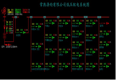

系统具有友好的人机界面,便于普通的现场值班人员查看并记录相关信息,系统一次图不仅显示了线路的开关状态,还实时显示电压、电力、有功电度等重要的电力参数。所有数据信息都定期的保存到数据库中。

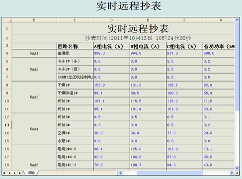

2)远程抄表
系统对所有采集到的数据都能实时的显示,并保存到数据库中,因此可以手动查询每个回路的所有实时及历史电参量数据,并以表格的形式展现给用户,便于打印、保存。

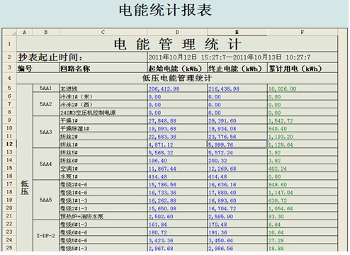

        3)电能报表与棒图
系统采集的有功电度数据,按照回路名称的不同,自动生成日报表、月报表和年报表并有报表打印功能,并可对某一回路的某一时间段内的用电量进行查询与打印,同时这些报表也能以Excel的格式导出。
系统还可以根据生成的电能报表,对每一回路的用电量根据时间不同形成年用电棒图、月用电棒图以及每日的用电棒图,便于查看。

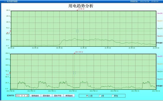

4)电流、功率趋势曲线
对于所有回路,不仅可以对电流、功率进行实时显示与监测,并可以根据保存的历史数据做成趋势曲线,可以查看实时和历史变化趋势,预测电力负荷容量,并可对电力故障进行查询,保证电力负荷的安全运行。
