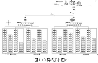

本监控系统主要实现苏州吴中区现代文体中心两个变电所(健身中心变电所和创意大厦变电所)的10/0.4kV配电系统进行用电监控与电能管理;监控范围为健身中心变电所的T1、T2变压器的低压进线柜、联络柜、馈线柜和创意大厦变电所的T3、T4变压器的低压进线柜、联络柜、馈线柜及高压侧仪表进行远程实时监控和电能管理。该系统总计有217只仪表(其中包括193只ACR220E,10只ABB,10只高压开关状态指示仪,4只温控仪),分13条总线,其中健身中心变电所5条总线,创意大厦变电所8条总线,两变电所之间距离较远,采用光纤组网连接,最后通过网线拉至值班室连接到监控主机实现总线上仪表与监控主机的数据连通。
本监控系统采用分层分布式结构,即站控层,通讯层与间隔层;如图(1)所示:

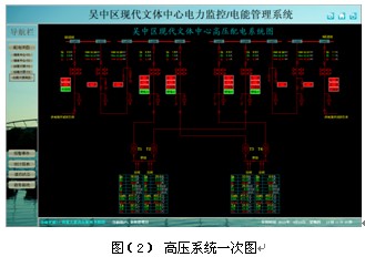

高压侧实时画面见图(2),为系统主监控画面,主要实时监测高压回路的运行状态,红色代表合闸,绿色代表分闸。在高压系统图中可以直观的看到每路高压进线和出线的运行参数和状态,可以看到变压器出线侧的所有常规电力参数,如:三相电压、电流、有功功率、无功功率、功率因数、频率、有功电度及变压器温度。

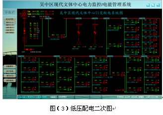

低压配电二次图见图(3),功能有电量遥测主要监测运行设备的电参量,其中包括:线三相电压,电流,功率,功率因数,电能,频率等电参量及配出回路的三相电流;遥信功能实现显示现场设备的运行状态,主要包括:开关的分、合闸运行状态和通讯故障报警;断路器变位时会发出报警信号,提醒用户及时处理故障。

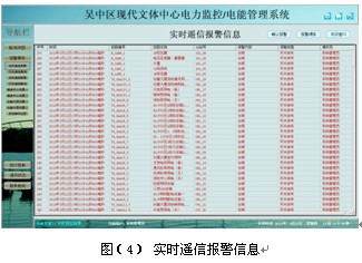

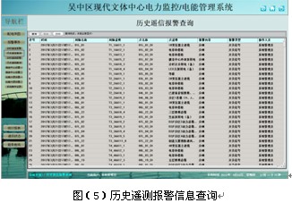

    遥信和遥测报警功能,主要完成对低压各出线回路的开关运行状态和负载进线监控,对开关变位和负载越限弹出报警界面指示具体的报警位置并声音报警,提醒值班人员及时处理。负载越限值在相应权限下可自由设置。具备历史查询功能。见图(4)和图(5)。

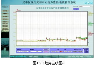

负荷趋势曲线界面中可直观的查看回路的负荷运行情况。查看实时和历史趋势曲线,点击画面相应按钮或菜单项可以完成相应功能的切换;帮助用户进线趋势分析和故障追忆,具备曲线打印功能。为分析整个系统的运行状况提供了直观而方便的软件支持。见图(9)。
