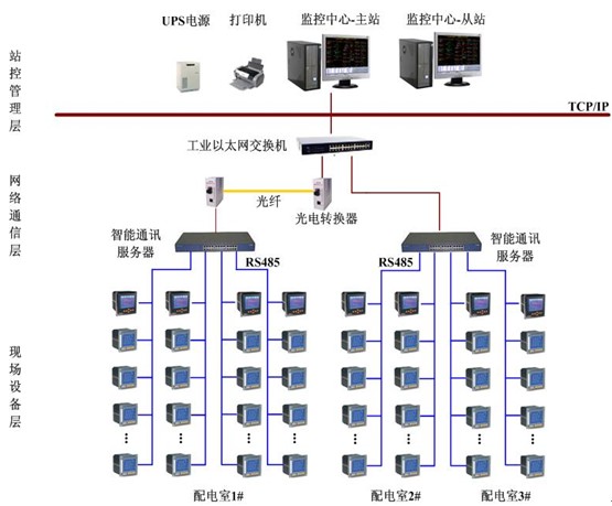

4 系统的结构
本系统采用分层分布式计算机网络结构,即站控管理、网络通信层和现场设备层,如下图所示:
5 组网方案设计:
1、配电室A、B用双绞线直接连接到通讯服务器。配电室A、B共有仪表80只左右,采用一台4口通讯服务器。
2、配电室C距离较远,考虑干扰,采用光纤连接。采用一台4口通讯服务器。
3、仪表之间采用屏蔽线连接。
4、监控室根据客户要求采用双机(研华工控机)。
5、所需硬件:工业主机 (2台)、显示器(2台)、Acrel-3000电能管理软件(2套)、UPS电源(2台)、打印机(2台)、操作台(1台)、通讯机柜(2套)、通讯服务器(2台)、屏蔽 线(1千米)、光纤(800米)、光电转换(2个)、开关电源(2台)、交换机(1台)。

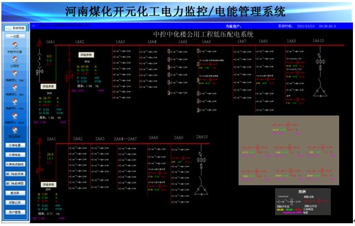

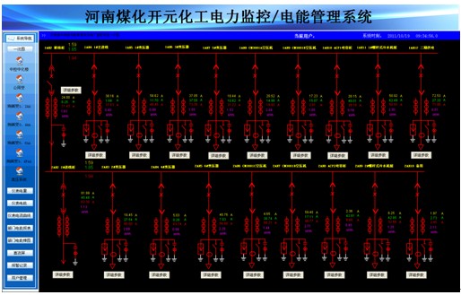

b、低压一次图界面:
模拟显示现场的实际配电情况,包括中控中化楼配电一次系统图、公用变配电一次系统图、烧碱变配电一次系统图。一次图中可显示各个回路的遥测值,如电压、电流、功率、电能等。

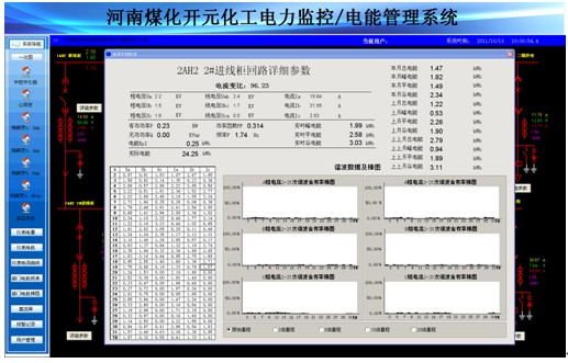

各回路详细参数如下图:
主进线、高压部分含有谐波和复费率计量功能。界面显示2-31次电压、电流谐波含量,报表、棒图直观、明了。

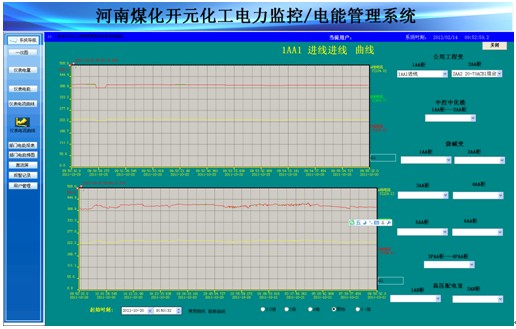

 c、曲线界面:
界面内的功能按钮包括时间间隔的选择、刷新曲线、搜索曲线、曲线在显示界面里的左右移动以及电流曲线位置的调整。电流在趋势图中位置的调整分为5档(0.5倍、原始倍数、2倍、4倍、0.1倍),用户可以根据查询电流的大小,选择适当的量程。

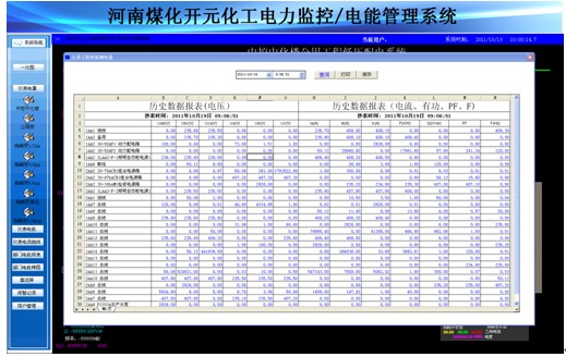

d、报表界面:
报表部分包括电参量报表和电能报表。电量报表可以查询任意时刻回路电压、电流、有功功率、无功功率、功率因素等全电量的值。电能报表支持手动输入时间查询任意时间段的用电量。

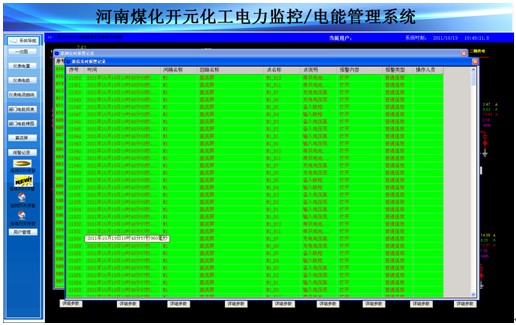

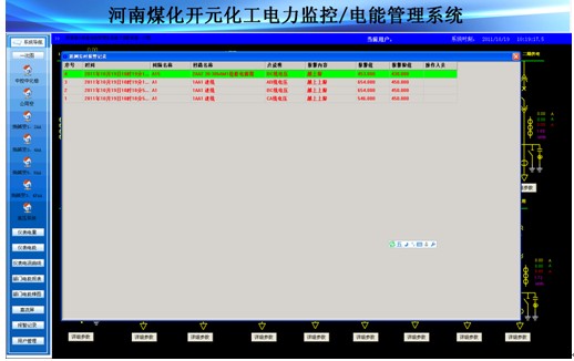

e、报警界面:
     报警菜单栏下有4个功能按钮,分别为实时遥测量报警、历史遥测报警信息、实时遥信报警,历史遥信报警信息。具备实时报警信息和历史报警信息查询功能。报警界面内提示的内容包括报警时间、回路名称、报警内容、报警限值以及当值人员等。
   最后是用户管理窗口,窗口内包括用户登录、注销、密码修改和添加删除功能按钮,也可以根据用户的级别设置不同的权限。

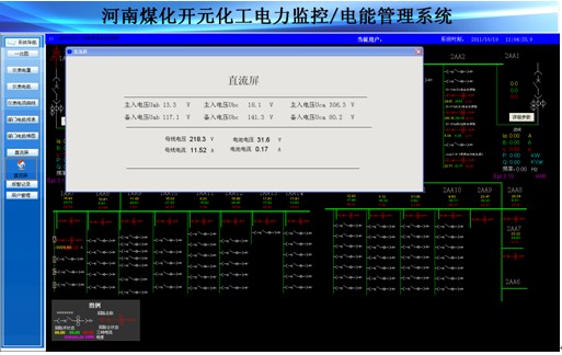

g、直流屏界面:
查询直流屏各电参量的值,如主入电压、备入电压、母线电压、母线电流、电池电压、电池电流等。
