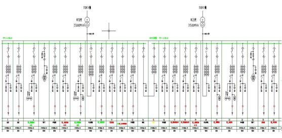

中材萍乡水泥4500t/d新线的供电由福田镇供电局引两路110kV供电线路至新线总降变电所,通过25000MVA的1#主变和31500MVA的2#主变降压至10kV并配出到厂区窑头、窑尾、原料磨、水泥磨、石灰石破碎等各个生产线配电室。试运行阶段新生产线由老厂区供电,如今生产线投产,供电线路正常运作,1#主变未投,靠2#主变为整条新线的生产供电。
新生产线10kV配电系统接线方式为三相四线,两路进线之间设有母联。总降配电系统一次图如下:

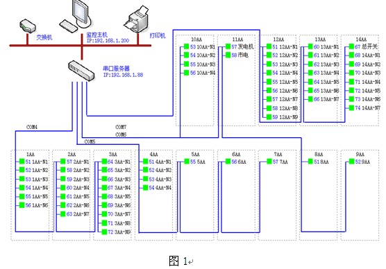

3.2 系统结构
整个系统采设计了一套Acrel-3000电能管理系统,采用分层分布式结构,即现场设备层、网络管理层、监控管理层,如图1所示:
本项目中,通过在总降10kV开关柜上安装上海安科瑞电气股份有限公司ACR320E系列多功能电力仪表来实现变电所各回路电度计量。另由珠海万利达在总降二楼中控室使用与开关柜同型号仪表组电度表屏用以计量新线110kV进线、1#2#主变高压侧及低压侧的正向有功、无功电度。此外,在原料磨、水泥磨、窑头、窑尾、石灰石破碎等处生产线配电室10kV开关柜上也装有ACR320E系列仪表。电能管理系统先期只将总降配电室和中控室的多功能仪表进行后台组网,即现场设备层由总降配电室和中控室内所有ACR320E系列仪表组成。现场仪表采用屏蔽双绞线RVVSP2*1.0作为RS485总线的传输介质,每一根485总线上挂接的仪表设备数量不超过20台,线路总长不超过100米,以此保证数据链路的稳定性。本项目中,24块仪表分成2路,即配电室的19台仪表和中控室的5台仪表分别通过一根485总线与后台系统通讯。

因先期系统较小,通讯管理层设备选取了Korenix所产的4口串口服务器Jetport5604I,可以同时集成4路RS485总线并带有光电隔离功能。串口服务器安装在中控室网络机柜中,通过工业以太网TCP/IP协议与站控管理层连接,以太网传输介质为超五类STP屏蔽线。本项目中预留了工业网络交换机以备今后系统扩容。
站控管理层主要设备是DELL的工作站、山特1KVA的塔式UPS电源以及惠普的A4幅面打印机,操作系统软件Windows XP SP3,电能管理系统软件为Acrel-3000系列产品。
本项目全部设备均使用有线式连接,通讯组网施工于新线生产线启动前完成,在试运行期间完成系统调试,电能管理系统于2011年12月与生产线同时投运。

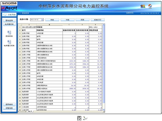

信息处理
对信号采集系统所采集实时数据进行统计、分析、计算,将数据进行定时存储。对同用电单位不同时期、不同用电单位同一时期用电量进行统计;作为电费的管理平台,与实际发生电费进行比较;根据移动油机发电量,对消耗燃油进行估算。
清晰的反映全厂各个部门的用电构成,建立标杆部门,通过与标杆部门的比较,发现偷电、漏电、长明灯、未使用设备下电等环节;对不同的节能方案节能效果的评估,有利于有针对性地选择节能措施,还可以作为合同能源管理项目的计量系统;
电能报表实现了实现了所有电能数据的按时间查询,分为分钟、小时、日、月年等五种类型;
电能汇总表,所有监控设备电能汇总,按时间段查询,自动计算任意时段用电量;
打印及导出,所有报表及界面均可打印,或以EXCEL、WORD格式导出;
电能报表如图2所示

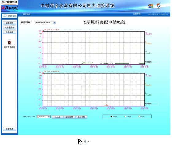

用电趋势
负荷趋势曲线提供了某一段时间内该回路的负荷趋势,方便管理员掌握用电设备的运行状况,通过对历史数据的分析,可为今后新增部门和设备提供科学的用电量估算;通过分析大楼内每个设备的用电量和设备的品牌、型号、使用年限等设备详细信息来评估设备用电是否合理;通过大楼内各部门用电同比、环比的报表分析,得出各设备用电是否合理;对某一节能设备或技术在使用一定时间后,评测的节能效率是否与当初的预计一致。用电趋势如图4所示:

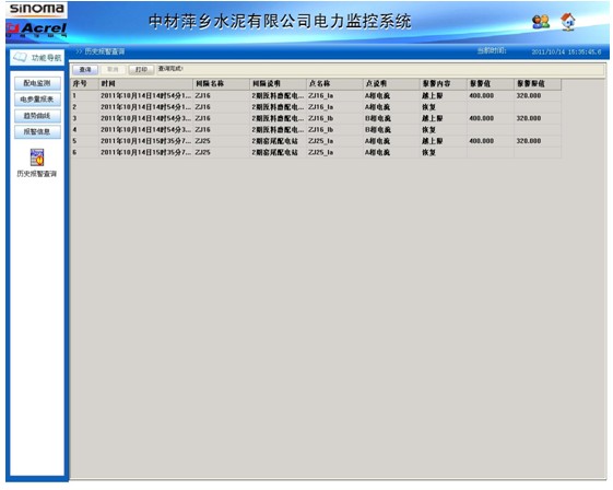

告警与控制
告警的提示和通知模块可以将日常监控系统管理模块统计的异常数据进行分类整理,对超出标杆电量一定范围的数据,通过硬件的支持发出声光、短信、工单等形式的告警,报警查询界面如图5所示:
报警提示框显示报警发生的时间、回路名、回路用途、数据点、数据点说明和报警内容(若是过负荷报警还将显示被报警的电流值和所设定的报警限值)
