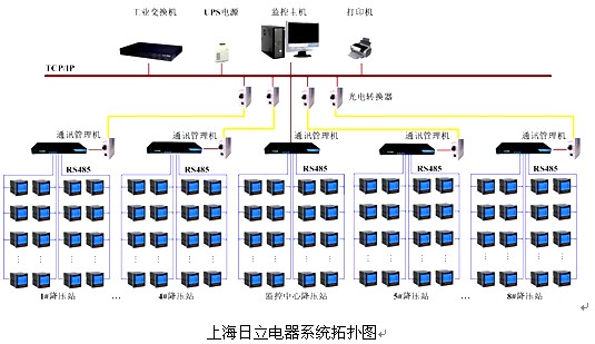

上图为安科瑞电气股份有限公司为上海日立电器该着系统设计的Acrel-2000变配电监控系统拓扑图,现场中的IO设备的通讯线缆均采用RVSP 2*1.5屏蔽双绞线。
上海日立电器需改造的部分主要包括:1#降压站、2#降压站、3#降压站、4#降压站、监控中心降压站、5#降压站、6#降压站、7#降压站和8#降压站。其中监控中心降压站距离中心值班室距离比较近,采用屏蔽双绞线直接上传的模式(把屏蔽双绞线直接拉到监控中心的1台通讯管理机上);其余降压站距离监控中心距离比较远,均采用单模光线数据上传(每个降压站的通讯管理机位于该站房内,通过单模光纤连接至监控中心交换机上,进行数据上传);该项目总共用到9台通讯管理机,其中1~8#降压站均通过单模光纤上传数据,在距离比较远的情况下,保障了现场数据传输的实时性与稳定性。

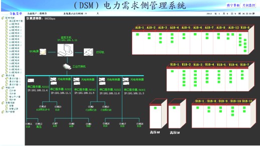

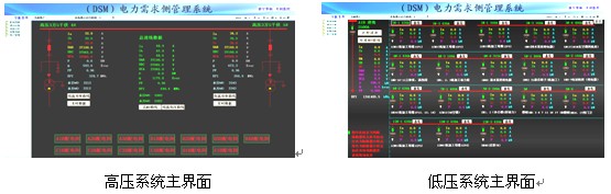

系统开机后会自动进入操作系统和配电监控系统。本系统采用全中文界面,操作简单方便;运行稳定可靠的特点。点击相应快捷按钮即可进入相应的系统功能模块;系统具有一次系统图显示,模拟图显示和网络结构图显示;系统具有人机界面友好,显示数据直观,方便用户查阅。

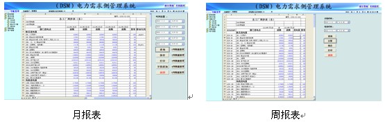

系统采集的有功电度数据,按照回路名称的不同,自动生成日报表、周报表、月报表,并有报表打印功能,可对某一回路的某一时间段内的用电量进行查询与打印,同时这些报表也能以Excel的格式导出。

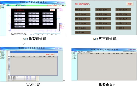

曲线趋势:实现了用户所要求的通过对各配电回路的电流、功率及MD绘制趋势曲线,分析该回路配电运行状况。曲线可对测量数据量程进行设置,还可设置开始时间和时间间隔,方便用户进行任意时间的曲线查看。
6.4 系统遥信状态报警
在配电系统发生运行故障时,会及时发出声光报警提示用户及时响应故障回路,同时自动记录事件发生的时间和回路名称,以便用户查询,追忆故障原因。
