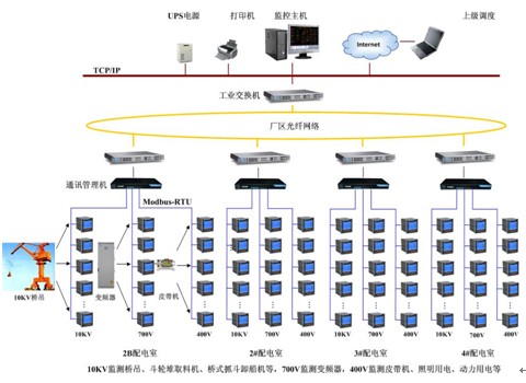

5 系统的结构
本系统采用分层分布式结构,如下图所示:
本项目四个分变内10kV配电室监控的设备为码头的桥吊、斗轮堆料机、斗轮取料机等大型设备;700V配电室监控的设备为变频器;400V配电室监控的设备为厂区照明用电、皮带机、维修设备等。数目都少于10个,所以12个子配电室现场只需各铺设一根总线即可,该总线将智能电测仪表以菊花链的方式连接起来,然后引致各分变的网络配置室即可。四个分变的四个网络配置室各配有一个8口的通讯服务器和 一个思科的光端机,配置完成之后将采集上来的数据传至办公大楼八楼计算机房内的系统后台监控主机。本项目的远程抄表及电能管理系统后台设有高性能工业计算机、显示器、UPS电源、打印机、报警蜂鸣器等设备。监控系统安装在计算机上,集中采集显示现场设备运行状况,以人机交互的形式显示给用户,同时用户可以通过系统软件发送指令至现场设备,实现远程遥控功能。
以上网络仪表均采用RS485接口和MODBUS-RTU通讯协议,RS485采用屏蔽线传输,通讯方式为半双工通信;数据最高传输速率为10Mbps。RS-485接口是采用平衡驱动器和差分接收器的组合,抗噪声干扰能力增强,总线上允许连接多达32个设备,最大传输距离为1.2km。

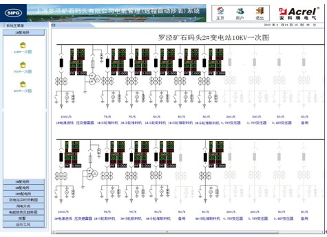

6.2人机交互
系统提供简单、易用、良好的用户使用界面。采用全中文界面,CAD图形显示低压配电系统电气一次主接线图,显示配电系统设备状态及相应实时运行参数,画面定时轮巡切换、画面实时动态刷新、模拟量显示、开关量显示、连续记录显示等。

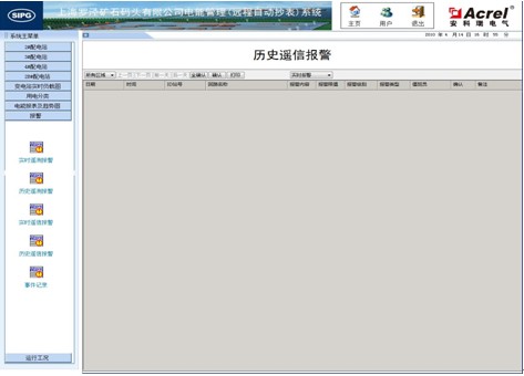

6.3故障报警及事故追忆
在配电系统发生运行故障时,会及时发出声光报警,提示用户及时响应故障回路,同时自动记录事件发生的时间地点,以被用户查询、追忆故障原因。

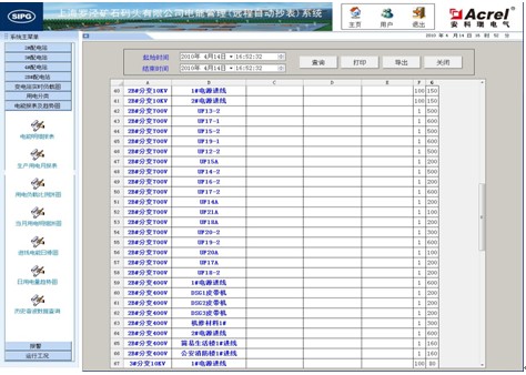

6.4数据库建立与查询
主要完成遥测量和遥信量定时采集,并且建立数据库,定期生成报表,以供用户查询打印。
6.5电能成本管理
自动进行日、月、年的电能统计,可以进行尖、峰、平、谷时段设定,实现电能分时段计费功能,同时生成日、月、年报表,电能棒图、饼图、电能曲线图等。

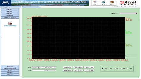

6.7运行负荷曲线
定时采集进线及重要回路电流负荷参量,自动生成运行负荷趋势曲线,方便用户及时了解设备的运行负荷状况、实时显示重要回路的谐波数据(2—31次谐波)及查询历史谐波数据等。
