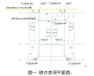

本项目针对制造城中员工居住大楼的用水和用电进行监控。监控点的具体分布情况为:用电量计量位置设在配电终端,计量大楼中每个房间的用电情况。电表的安装位置为每层的配电竖井内,每个竖井有两个配电箱,共计约35个出线回路。所以每层大约35个电能计量仪表。用水量计量到户,每个房间有两块水表,一块冷水表和一块热水表。安装位置为每个房间风井旁的供水竖井内。每层约35个房间,共计水表数约为70只。房间的平面图如下所示:

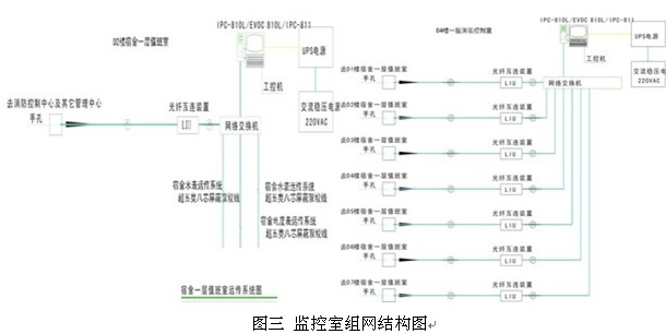

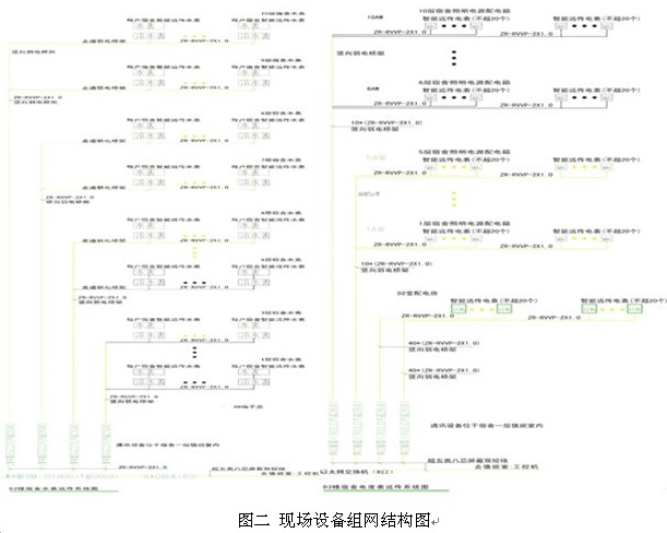

以上图为某设计院针对重庆广达生活服务区的供水供电系统设计的能耗监测系统拓扑结构图。图二中左边为单栋建筑的供水系统拓扑结构,右边为单栋建筑供电系统拓扑结构。整个系统包括该建筑群的七个子系统和中心监控室的一个总监控系统。子系统的数据包括:独栋建筑楼层中的配电竖井内的电表数据;楼层各房间内供水竖井内的冷/热水表数据。数据全部由屏蔽线经RS485接口传至数据采集器,然后由五类线经RJ45接口接入当地局域网。图三中左边表示独栋建筑能耗监测子系统监控室的组网结构图。网络交换机下端连接来自水表和电表的多个数据采集器,上端连接监控主机完成数据上传。七个子系统的数据采用光纤通讯的方式转发至中心监控室,如图三中右边图示。每个监控主机配UPS电源。

子系统站控管理层采用一台工控机、一台A4打印机、一台在线式UPS电源;总系统接收七个子系统的全部数据,处理数据量比较大,其站控管理层采用IBM机架式服务器、一台A4打印机、一台在线式UPS电源。
子系统通讯层设备采用五个16口串口服务器,因为要进行数据转发,所以再配一个8口的网络交换机和光电转换器一套。总系统接受来自七个子系统的转发数据,有七个光电转换需要接入总系统的网络,所以配16口网络交换机一台。
现场设备层: 是数据采集终端,主要由智能仪表组成,电力仪表通过屏蔽双绞线RS485接口,采用MODBUS通讯协议总线型连接接入通讯服务器,经通讯服务器和交换机到达监控主机,现场仪表通过双绞线以手拉手方式进行通讯连接,每根总线的仪表数量在20只左右。
本项目的监控点分布在现场大楼的各个楼层内的竖井中,都属于终端计量,电表总数约2500只,水表总数约为5000只。电能管理部分重点是用电量的统计,对其他参数的要求不是很高。其安装位置是在配电竖井中的配电箱内。从安装调试,设备成本上考虑,本项目宜采用不装互感器,直接接入类型的电测仪表。配电系统的组成和实际一定要符合现场配电的实际情况,不能追求华而不实,非重要的出线回路中一些不必要的电参数如果进行测量则必须配备具备该功能的电力仪表,这样势必造成投资过大,远超出实际需要。因此,在能够充分实现用户所需功能的情况下,系统的实用性是首先应遵循的第一设计原则。同时,系统的前端产品和系统软件均有良好的可学习性和可操作性。特别是操作性,使具备电脑初级操作水平的管理人员,通过简单的培训就能掌握系统的操作要领,达到能完成值班任务的操作水平。上海安科瑞电气股份有限公司生产的ADL系列导轨式安装仪表符合直接接入的要求,此表采用导轨式的安装方式,既减少施工周期降低施工难度,又节约成本,同时还能满足需求。具体的设备参数如下表所示:

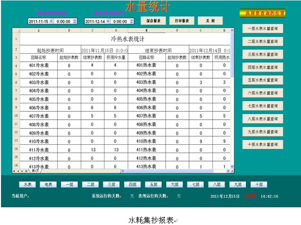

耗水量管理也是终端计量,本项目水量计量的是每个房间的冷/热水的用量情况。本项目采用埃美柯公司的水表,具体参数如下表:

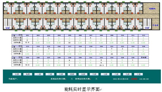

软件界面如下所示:
