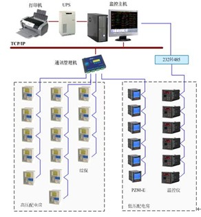

3.2网络结构拓扑图
1、 高压配电间综合保护共15台,采用3根屏蔽双绞线连接至4口通讯管理机,进行数据的集中采集,其中数据传输波特率为19200 bit/s;屏蔽线缆均采取屏蔽线接地,防止强电信号干扰,末端加装120欧电阻,增强线路信号,保障了数据传输的实时性。
2、 低压配电间安装有安科瑞智能仪表8台、温控仪8台。其中8台智能仪表通过1根屏蔽双绞线连接至4口的通讯管理机进行数据上传,8台温控仪通过1根屏蔽双绞线连接至主机的232-485通讯采集器上进行数据上传;其中数据传输波特率为9600 bit/s,现场屏蔽线缆均采取屏蔽线接地,防止强电信号干扰,末端加装120欧电阻,增强线路信号,保障了数据传输的实时性。
3、  以上网络仪表均采用MODBUS-RTU通讯协议进行数据上传,上位机采用TCP/IP通讯协议进行数据采集。

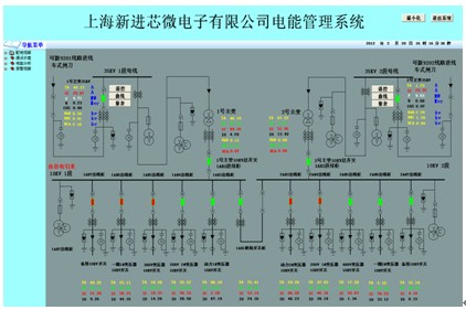

4.1 系统主界面
配电示意界面:以一次图形式直观动态显示电压、电流、功率、功率因数及频率等监测信息,满足了现场需求。

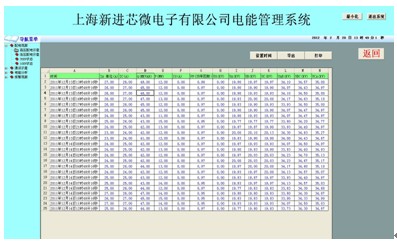

4.2 报表统计
系统采集的有功电度数据,按照回路名称的不同自动生成报表并有报表打印功能,可对某一回路某一时间段内的用电量进行查询与打印,同时这些报表也能以Excel的格式导出。

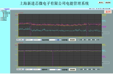

4.3 趋势曲线
曲线趋势:实现了用户所要求的通过对各配电回路的电流绘制趋势曲线,分析该回路配电运行状况。曲线中可对测量数据量程进行设置,方便查看,曲线还可设置开始时间和时间间隔,方便用户进行任意时间的曲线查看。

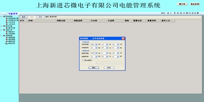

4.5 事件报警
事件报警:越限报警内容,报警数值,值班人员以及动作类型和时间,同时对各监测点的通讯状态或异常用电进行报警,便于管理人员实时掌握并分析配电运行情况。如下图所示,可以自动记录事件发生的时间和回路名称,以便用户查询,追忆故障原因。
4.6 遥信功能
显示高压各回路遥信状态,通过画面颜色的变化(红色表示合闸状态、绿色表示分闸状态、灰色表示手车分离状态)可以看到现场断路器运行状态、手车位置、接地刀闸状态、弹簧储能状态等。

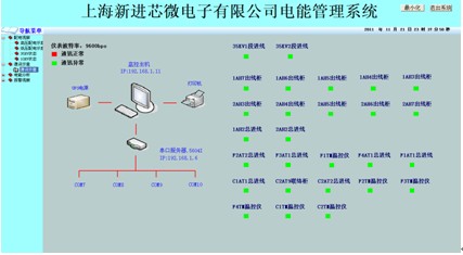

4.7通讯状态
系统监控现场所有点的通讯状态,红色绿色分别代表仪表通讯正常和异常,便于用户查看各监测点通讯状态。
