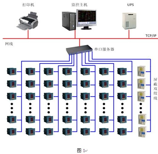

3.2 系统的网络构成
  本系统采用分层分布式计算机网络结构即间隔层、通讯层和站控层如下图所示:
整套电力监控系统监控管理部分包括监控管理主机、打印机、UPS电源等;该配电系统分成两个部分:10KV高压配电系统以及380V低压配电系统,相应的一次设备安装在高低压电气柜、温控箱以及低压配电柜内,多功能网络仪表、微机综合保护装置以及变压器温控仪均采用RS485通讯接口,通过现场MODBUS总线组网,接入通讯管理机,并由通讯管理机接入电力监控主机。数据在电力监控主机以Modbus TCP的方式上传至奥体中心数据中心,同时在广州市供电局10楼设置电力监控系统工作站,数据通过网络公司局域网,通过广东省104规约传输至供电局调度中心。

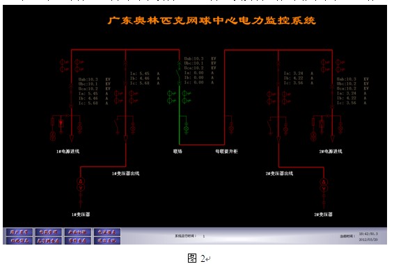

人机交互
    图2所示为本系统配电监测界面,显示了当前各回路设备运行状态及电力参数的实时显示。实时显示网球中心10KV各回路三相电压、电流;并显示当前回路断路器分合闸状态,另外对于设备通讯故障以及负荷越限等非常规状态进行声光报警,提醒工作人员及时发现并处理突发事件,消除隐患,确保所有设备在安全稳定的环境下运行,

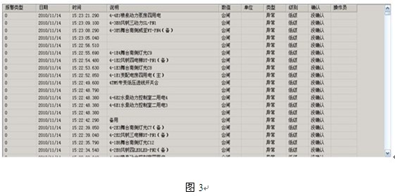

故障报警及事故追忆查询
  在配电系统发生运行故障时,会及时发出声光报警提示用户及时响应故障回路,同时自动记录事件发生的时间地点,以被用户查询,追忆故障原因,记录如图3所示:

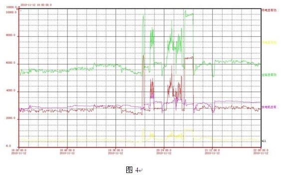

运行负荷曲线
  定时采集进线及重要回路电流负荷参量,自动生成运行负荷趋势曲线的,方便用户及时了解设备的运行负荷状况、方便管理员掌握用电设备的运行状况,对存在故障隐患的设备及时提出整改,对不合理用电单位提出科学合理的改进,如图4所示
