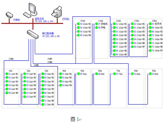

3.2 系统结构
整个系统采设计了一套Acrel2000电力监控系统,采用分层分布式结构,即现场设备层、网络管理层、监控管理层,如图1所示:
整套电能管理系统监控管理层包括电能管理主机、打印机、UPS电源等,整个系统的核心Acrel3000电能管理软件安装于电能管理主机,UPS电源作为不间断电源,当设备供电出现故障时,可以保证电能管理主机正常运行,电能数据不丢失。
电能管理系统设于配电室隔壁的电能管理值班室,配电室内所有电力仪表均通过485总线的形式连至值班室内电能管理柜内的智能串口服务器,最终接入电能管理主机
整个配电系统以计算机站控管理系统为核心,采用现代通讯技术,对整个配电系统的用电状况进行统一管理,实时监测每个环节、每种设备的用电量;实时监测、监督电能质量,及时发现用电故障,避免用电的浪费。

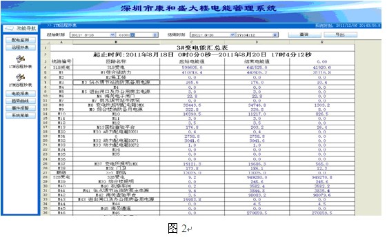

对信号采集系统所采集实时数据进行统计、分析、计算,将数据进行定时存储。对同用电单位不同时期、不同用电单位同一时期用电量进行统计;作为电费的管理平台,与实际发生电费进行比较;根据移动油机发电量,对消耗燃油进行估算。
清晰的反映整栋大楼各个部门的用电构成,建立标杆部门,通过与标杆部门的比较,发现偷电、漏电、长明灯、未使用设备下电等环节;对不同的节能方案节能效果的评估,有利于有针对性地选择节能措施,还可以作为合同能源管理项目的计量系统;
电能报表实现了实现了所有电能数据的按时间查询,分为分钟、小时、日、月年等五种类型;
电能汇总表,所有监控设备电能汇总,按时间段查询,自动计算任意时段用电量;
打印及导出,所有报表及界面均可打印,或以EXCEL、WORD格式导出;
电能汇总如图2所示
