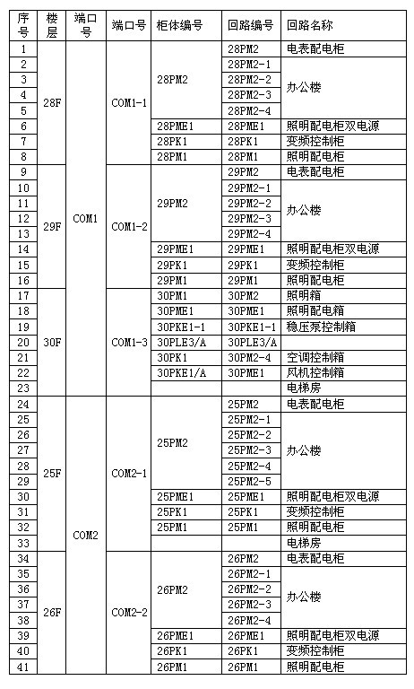

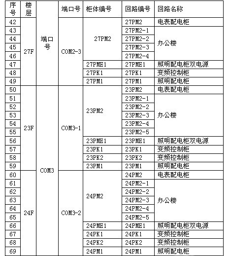

3.2 各回路通讯端口分配与监控回路确定
根据环智国际大厦高低压配电系统一次图确定需要进行监控的回路,并根据现场配电柜安装的实际位置合理确定通讯线缆的走向及通讯端口的分配,如下表所示(部分):

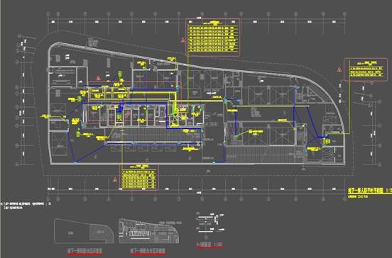

3.3 通讯线缆综合布线过程
环智国际大厦布线平面图

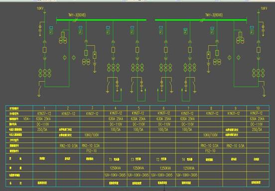

3.4 高压10KV配电部分设计
10KV配电一次图
10KV配电间主要包括2路10KV进线柜、2个量电柜、2个避雷器柜、4个10/0.4KV变压器馈线柜。10KV配电间总共使用了8台M5-F微机保护装置。
M5为通用型保护测控装置,采用大容量、资源冗余设计,适用于110KV及以下电压等级电网的保护、控制、测量和监视,可配置为线路、电容器组、电动机保护,变压器保护,备用电源自投等功能的数字微机继电保护控制装置。它们可用于不同的主接线方式,如单母线、双母线及多母线接线。保护功能也支持不同类型的电网,如中性点不接地系统、经消弧线圈接地系统和小电阻接地系统。M5还能应用于中型的三相异步电动机保护,以及用于无功补偿的并联电容器组的保护和控制。
除了具有保护,测量,控制和状态监视功能之外,M5还提供支持IEC-61131-3图形可编程标准的PLC逻辑可编程功能。另外,M5可存储4组保护定值,组别切换功能使其快速方便地适应多种运行方式。M5支持RS485总线、PROFIBUS总线、光纤、以太网通信网络形态,以满足不同用户、不同工业现场、不同网络环境、不同规模的系统对通信和网络结构的要求。支持双网模式,并行或以热备用方式工作。从而进一步提高了通信的可靠性。可以使用IEC60870-5-103规约和Modbus RTU规约实现与上层设备的通信。

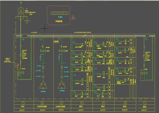

3.5 0.4KV低压配电部分设计(部分)
0.4KV T1变压器配电间一次图
0.4KV总进线部分选用ACR330ELH网络电力仪表。该仪表主要能够完成如下电参量的采集:三相电流、三相电压、有功功率、无功功率、视在功率、功率因数、频率;四象限电能、复费率电能;THDu,THDi、2-31次各次谐波分量;电压波峰系数、电话波形因子、电流K系数、电压与电流不平衡度;电网电压电流正、负、零序分量(含负序电流)。该仪表还具有4DI+3DO,可以接入断路器分合闸信号;仪表的通讯接口为RS485,支持Modbus协议或DL/T645规约。
对于0.4KV的馈线回路选用了ACR220ELF网络电力仪表。该仪表主要具备如下功能:LCD显示、全电参量测量(U、I、P、Q、PF、F);四象限电能计量、复费率电能统计、最大需量统计;4DI+2DO;RS485通讯接口、支持Modbus通讯协议。

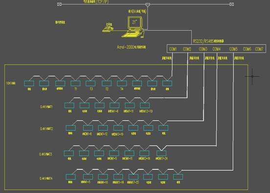

3.6 系统结构设计
对于环智大厦电力监控系统由于楼层配电箱中电力仪表安装比较分散,表与表之间的距离通常在几十米到一百米之间。因此该项目设计在现场设备层,各柜体及楼层配电箱中安装的电力仪表之间的通讯连线采用485总线结构。
RS-485采用平衡发送和差分接收,因此具有抑制共模干扰的能力。加上总线收发器具有高灵敏度,能检测低至200mV的电压,故传输信号能在千米以外得到恢复。 RS-485采用半双工工作方式,任何时候只能有一点处于发送状态,因此,发送电路须由使能信号加以控制。RS-485用于多点互连时非常方便,可以省掉许多信号线。应用RS-485 可以联网构成分布式系统,其允许最多并联32台驱动器和32台接收器。
配电间485总线结构网络拓扑图

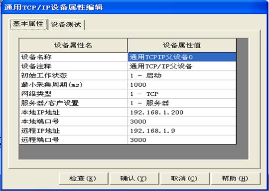

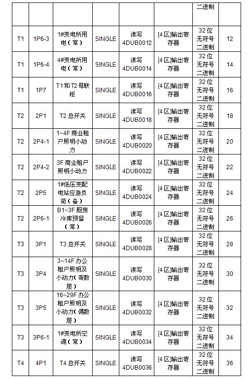

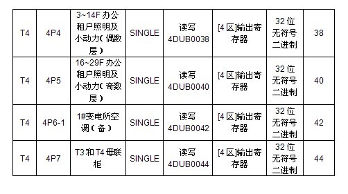

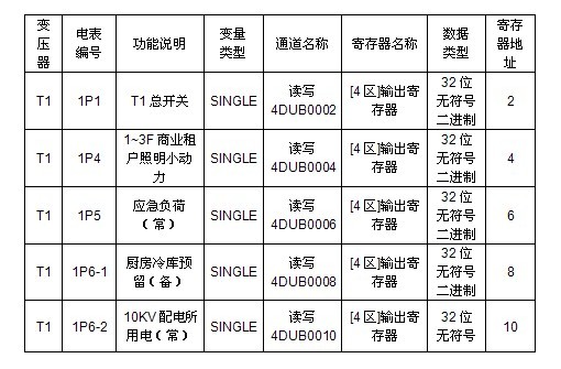

BA系统和本电力监控系统之间数据交互协议采用Modbus TCP协议,该协议的数据传输是通过以太网,因此BA系统和电力监控系统之间只需要通过一根网线连接即可。环智国际大厦电力监控系统基于Acrel-2000电力监控组态软件平台进行开发设计。Acrel-2000电力监控组态软件具有数据转发组件,可以方便的将电力监控系统中实时数据库中的数据以Modbus TCP协议进行发送,楼宇设备自控系统可以通过该数据接口接收电力监控系统发送来的数据。在电力监控系统的转发设备配置界面,通讯方式要选择TCP/IP网络服务器模式,设置好本地IP地址和发送数据使用的端口号。
数据交换通讯协议格式
