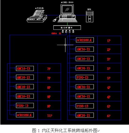

项目的系统结构
智能化配电监控系统是由智能测控装置、网络设备及计算机设备等互联布局而成。系统因项目规模不同、功能性能不同、重要程度不同、用户投资水平不同,可采取不同的拓扑结构。但是无论采取何种拓扑结构都是采用了“站控管理层——网络通讯层——现场设备层”的分层分布式设计思想。这种分层设计,符合当前通讯体系设计实现的标准,在每层都能相对地完成监视控制功能,即可以实现远方的监视控制,也能够在上层故障时不影响本层和下一层的功能。现以内江天科化工Acrel-2000智能化配电监控系统为例,对该智能化配电监控系统的主要功能进行详细介绍。
Acrel-2000智能化配电监控系统应用于内江天科化工的网络拓扑结构如图
硬件设备选型:
四川内江天科化工主站层位于二层总值班室内,电力监控系统的站控管理层设备具体包括:Acrel-2000电力监控系统工控机一套、打印机、UPS。负责将通讯管理层上传的数据解包,进行集中管理和分析,执行相关操作、以及整个变配电系统的整体监控。网络通讯层设备的选型主要从两个方面考虑,一个是用户需求,功能实现方面;二是根据现场情况,综合项目的费用来考虑的。针对这个项目来说,用户的需求常规,软件功能实现起来相对容易;现场情况比较简单,监控点数比较少。所以网络通讯层设备采用性价比高的可插入工控机主板扩展插槽的串口扩展卡,既能满足用户要求,又能减低项目成本。现场设备层的选型,在本项目中主要从性价比考虑。两路进线选择的是安科瑞生产的ACR220ELK网络电力仪表,它能测量所有的常用电力参数,如三相电流、电压,有功、无功功率,电度、谐波等。出线回路选择的是安科瑞生产的AMC16—I3多回路监控装置,一个AMC16—I3多回路监控装置就能实现对3个三相回路的电流的测量和开关状态的监测,大大方便了系统的接线、安装、调试;节约了用户的投资,降低了系统成本。

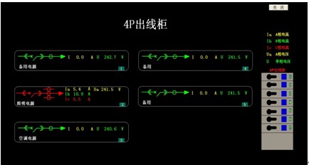

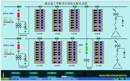

友好的人机交互界面(HMI)
变配电系统具有CAD一次单线图显示中、低压配电网络的接线情况;庞大的系统具有多画面切换及画面导航的功能;分散的配电系统具有空间地理平面的系统主画面。主画面可直观显示各回路的运行状态,并具有回路带电、非带电及故障着色的功能。主要电参量直接显示于人机交互接口并实时刷新。

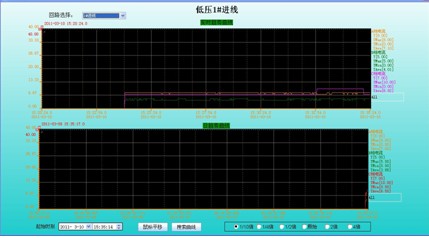

趋势曲线分析
系统提供了实时曲线和历史趋势两种曲线分析接口,通过调用相关回路实时曲线接口分析该回路当前的负荷运行状况。如通过调用某配出回路的实时曲线可分析该回路的电气设备所引起的信号波动情况。系统的历史趋势即系统对所有已存储数据均可查看其历史趋势,方便工程人员对监测的配电网络进行质量分析。
