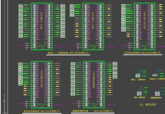

   仪表的二次接线设计图如下(部分):

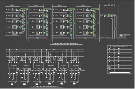

配电柜间仪表通讯线缆的连接如下图:

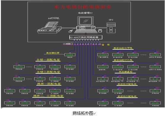

3.4 系统结构设计
网络结构:系统采用间隔层、站级层和网络层三层网络结构。
1) 间隔层由智能测量仪表单元组成,这里采用的上海安科瑞电气股份有限公司生产的ACR220ELK、AMC16-1I9、ARTU-K32网络多功能电力监控仪表和信号采集模块。系统网络分为9个网段,每个网段连接仪表个数不超过20台。并以总线形式接入站级层主控单元,传输介质采用屏蔽双绞电缆。主要负责电力参数测量和信号采集并与主控单元进行通信。
2) 站级层由通讯子站构成(即通讯服务器),主要是作为本站间隔层设备采集电力系统数据的处理、储存、调配以及通信协议的转换,并接入网络层,将本站经处理的数据上传和接受网络层下传的设定参数或控制信号等指令。
3) 网络层采用工业网络交换机,将从现场仪表采集到的各种信号上传到上位主机。网络层传输层协议采用TCP/IP。
上海东方电视台电力监控系统的网络拓扑结构如下图。监控主机位于主楼地下一层的配电值班室内。

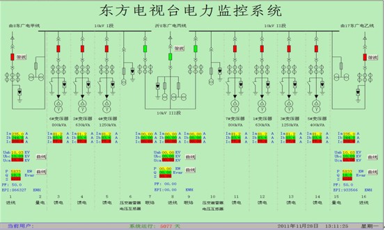

上海东方电视台电力监控系统实现了10KV高压配电间、演播剧场配电间、节目中心UPS机房、技术低压配电室、柴油发电机房等各进线及馈线回路的一次系统图显示、高压光字牌、动态实时模拟屏、各回路实时电参量遥测、重要回路电能报表、主进线回路的负荷用电趋势、重要回路的分合闸报警、电流越限报警、用户权限管理等功能,软件运行界面见下图。
上图为东方电视台10KV高压配电室一次配电示意图界面。主要包括8东广电甲线、17东广电乙线、8东广电丙线三个10KV总进线和1#--7# 10/0.4KV变压器馈线回路,该处均使用ACR220ELH和ACR220EL网络电力仪表。通过遥测我们可以查看各回路的三相线电压、电流、功率、电能等电参量;遥信功能实现了显示现场设备的运行状态,主要包括:开关的分、合闸运行状态和通讯故障报警,断路器变位时会发出报警信号。对于三个总进线回路还可查看2-31次谐波含量以直观的棒图显示。图上各个断路器图形,如果是红色说明此分支断路器合闸母线有电,如果是绿色说明断路器分闸母线无电。

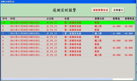

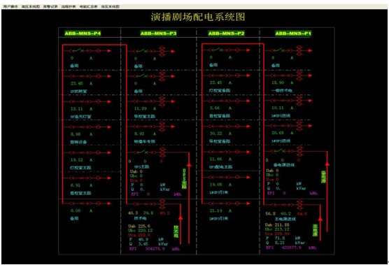

通过演播剧场配电系统图界面(如上图),可查看ABB P1-P4配电柜中安装的AMC16-1I9电力仪表的实时电流参数,并可对每一个回路的电流设置报警参数,当回路电流超过设定的报警参数时,计算机会发出声音报警,并弹出报警窗口。如下图所示。

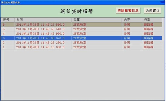

当配电回路的断路器状态发生改变时,会弹出遥信实时报警窗口(如下图),显示分合闸时间,回路位置,报警内容等信息,使得值班人员能够及时掌握各回路供电状态或发生故障的位置。系统还支持报警记录的历史查询功能,可以协助值班人员追查事故发生的原因。

上海东方电视台电力监控预警系统自2010年4月正式投入运行,历经上海世界博览会和2010年广州亚运会的考验,累计有效预警56次,其中重要事故预警5次。如2010年6月份和10月份的预警,2F放映室回路和音控室主路回路在某段时间内经常发生频繁的分合闸报警,但是现场根本没有发生回路的分合闸操作。通过监控软件的历史报警查询事故追溯功能,经过分析台里决定在检修期间重点检查这两个回路,最终发现问题出在断路器的辅助触点老化造成接触不良,但同时也发现断路器的主触点碳化比较严重。如不及时更换故障断路器,必将造成电视直播期间出现电力中断的重大事故。Acrel-2000电力监控系统的长期稳定良好表现受到了配电维护人员和台里有关领导的肯定赞扬。
