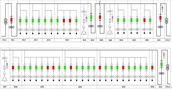

该系统的监控范围为:新建的低压配电房和生产车间的动力箱,数目总共约为80个回路,监控中心设在低压配电房的旁边。以下是重庆富川机电的一次配电系统图。
整个低压配电系统包括20个低压配电柜。其中三个进线柜,三个电容补偿柜,两个母联和12个出线柜。12个出线回路的负载基本上是三相大功率电机。

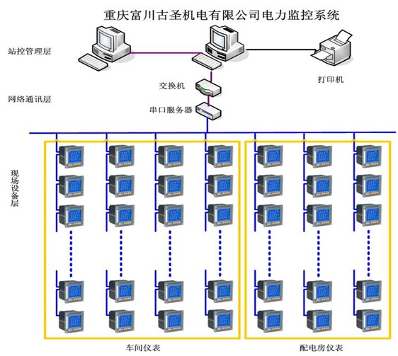

系统硬件方面:站控管理层采用一台工控机和一台打印机;通讯层设备采用一个16口串口服务器,因为要和办公网络连接,所以再配一个4口的网络交换机。底层的现场设备,该项目主要需要实现的功能是常用电参量的采集和历史数据查询。安科瑞电气的PZ系列多功能表,是针对电力系统,工矿企业,公用设施,智能大厦的电力监控需求而设计的仪表。它能测量常用电力参数,如三相电压、电流、谐波电压、谐波电流、谐波电压百分量、谐波电流百分量、有功功率、无功功率、频率、功率因数、有(无)功电能,并能显示日期时间。由于该电力仪表还具备完善的通信联网功能和各种扩展功能(如:开关量输入、输出)。它非常适合于实时电力监控系统。所以上海安科瑞电气股份有限公司PZ系列中的PZ80智能电测仪表即可满足仪表方面的要求。

系统结构
整个系统分11跟总线接入工业级串口服务器。车间的用电设备基本上都是大功率的电机,所以每根总线上的仪表数目在6个左右。总线采用RVSP 2×1.0 型屏蔽双绞线,屏蔽层接地,用以减少大功率电机的电磁干扰。接口为RS485,多功能监控仪表和监控主机通讯采用标准的MODBUS—RTU协议。

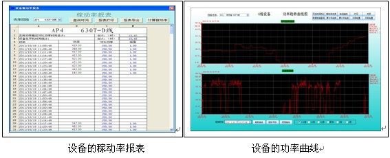

富川古圣机电车间每条生产线都配有一块多功能电力监控仪表,Acrel-2000通过不间断的对这些仪表进行监视,采集并保存产线的功率值,然后经过加工做成曲线和报表的形式。
设备功率曲线功能窗口可以选择生产线,选完之后会在屏幕上方的中间显示产线名称(如4线设备)。下面有两个曲线显示窗口,此时分别显示一小时的曲线和一天的曲线。功率曲线横轴时间长度和纵轴的功率量程都可以根据需求任意改动。并且具有手动输入时间查询功能,可以查询数据库中任何有记录的历史值。

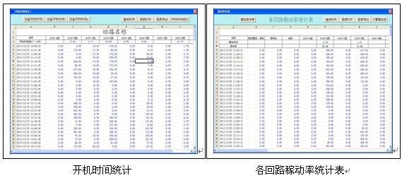

设备的稼动率报表功能窗口显示的是单个回路的开机时间和稼动率值,也就是把功率曲线的各个数据进行加工,然后做成EXCEL表格的形式展示出来,两者相互呼应,以便生产管理者对员工进行考核。从该表格和曲线可以明显的看出设备在什么时候处于开机状态,其中有多长时间是处于生产期,多长时间处于闲置期,很容易的就能掌握员工的工作情况。对单个的设备进行详细的数据展示后,还有一个总的设备数据展示功能窗口,如下图示:
开机时间统计报表统计的是各个设备在查询的时间内分别的总开机时间是多少。查询的时间可以手动设置成任意时段。
各回路稼动率统计报表统计的是各个设备在查询时间内的稼动率。查询的时间可以根据企业员工的换班时间设置。比方说早上8点到晚上8点两班轮换的岗位,查询的时间可以设置成长度为12小时,起始时间为早上8点或者晚上8点。这样的话就可以清楚的看到相同工种在同一个班的具体工作情况:有多长时间在正常生产,多长时间机器运行没生产,多长时间机器没有运行。有了这样几个数据做依据,对员工的考核以及激励就有据可查了。

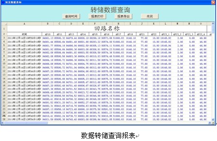

为了满足该企业ERP系统对电力参数作进一步的加工分析,Acrel-2000型电力监控系统还提供了数据转存功能,即将Acrel-2000电力监控系统数据库中的数据转存到相邻主机SQL 2008数据库中,以便用户对这个企业的用电数据进行操作,而且在本机上可以查询出任何时刻转出的数据,报表窗口如图示:

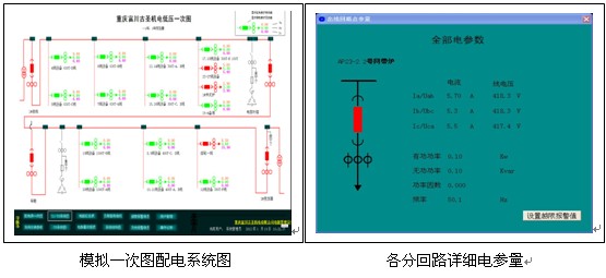

为了便于设备维护部门开展工作,实现全电参量实时显示,Acrel-2000电力监控系统还设计制作了厂区模拟一次图实时数据显示和软件使用者管理等功能。
 模拟一次图配电系统图从图上可以直接看出该具体回路的合分闸情况,绿色表示分闸,红色表示合闸。鼠标左键点击某个具体的一次回路时,监控软件将弹出该回路的详细电参量。
各分回路详细电参量上面显示点击回路的具体参数。其右下角有个设置越限报警值按钮。

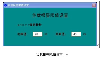

负载报警限值设置窗口可以设置选中回路负载的初限报警值和高限报警值,起到预警和报警的作用。

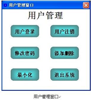

Acrel-2000电力监控系统还为用户提供了遥信报警功能,用户账户管理功能等。
用户输入正确的用户名和密码登录后台,保证设置安全;高权限对低权限管理,分级操作,各权限均具修改密码功能。
