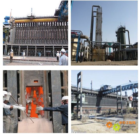

   印度乌塔姆(Uttam)钢公司在马哈拉施特拉邦Wardha(Wardha地区有着丰富的煤炭和铁矿石资源,交通便利,有公路和铁路通过)建设年产量为50万吨的生铁厂,配套项目包括一座烧结厂和一座50万吨焦化厂,整个项目预计投资110亿卢比(2.28亿美元)。
    50万吨焦化厂建设内容包括备煤车间、炼焦车间、煤气净化车间等生产设施以及配套的公用辅助设施;作为其他厂区的能源供应区,配电安全方面显得尤其重要,要求也更高,在电力操控方面必须要求安全、可靠、快捷,依靠人工现场操控已经不能满足该项目的实际要求。上海安科瑞电气股份有限公司承上海德力西公司委托,至印度焦化厂现场施工调试智能电力系统;主要完成对焦化厂内的6.6KV配电系统和0.4KV配电系统进行集中监控,确保焦化厂供电系统正常运行。

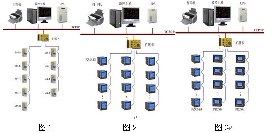

  图1为6.6KV配电系统拓扑图
  图2为0.4KV系统A配电系统图
   图3为0.4KV系统B配电系统图
    上图均为安科瑞电气股份有限公司为印度50万吨焦化项目选用的Acrel-2000变配电监控系统在该项目上的具体应用拓扑图;Acrel-2000变配电监控系统主要分为3层:站控管理层(工控机、打印机、UPS电源)、通讯管理层(PCI扩展卡)、现场设备层(现场智能装置)。
   如图所示:现场中的IO设备的通讯线缆采用RVSP2*1.5屏蔽双绞线。
3.2.1现场设备层
    如图1所示为6.6KV系统拓扑图,6.6KV高压配电柜主要包含2台进线柜(主进线柜、备用进线柜)、2台PT柜、4台变压器出线柜、2台电动机出线柜、1台母联备自投柜。在该系统中,安科瑞电气股份有限公司为满足用户在高压回路回路的要求且本着为用户节约成本的原则,现场设备层配置:在2路进线柜上为其选用我公司2台ACRM4-F综合保护(LCD显示、线路保护测控装置、测控一体化装置、故障录波、SOE事件记录、远程通讯等功能);在2台电动机出线柜上为其选用我公司2台ACRM4-M综合保护(LCD显示、电动机保护、测控一体化装置、故障录波、SOE事件记录、远程通讯等功能);在4台变压器出线柜上为其选用我公司4台ACRM4-T综合保护(LCD显示、配变电保护测控装置、测控一体化装置、故障录波、SOE事件记录、远程通讯等功能);在2台PT柜上为其选用我公司2台ACRM4-U(LCD显示、两段PT供电切换,PT柜的全面综合保护、测控一体化装置、故障录波、SOE事件记录、远程通讯等功能);在1台母联备自投柜上为其选用我公司1台ACRM5-B(LCD显示,备自投保护、测控一体化装置、故障录波、SOE事件记录、远程通讯等功能)。
   如图2所示为0.4KV系统A拓扑图,主要监测水泵房内三相电流、电压、电度等电参量。安科瑞电气股份有限公司根据客户的需求,给该配电所配有PZ42-E4的电力仪表,该电力仪表可以测量三相电流、三相电压、有功、无功、功率因数、电度等,嵌入式安装方式;完全满足了客户的要求,且安装方便,性价比高。
    如图3所示为0.4KV系统B拓扑图,主要监测备煤车间、炼焦车间等电动机电力参数。用户主要查看电动机三相电流、电压、电度等电参量以及查看电动机运行状态及修改定值等。
    安科瑞电气股份有限公司根据客户的需求,同样给该配电所配有PZ42-E4的电力仪表来采集现场电参量(在电动机保护回路上配有其他厂家马达保护装置)

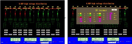

5.2系统6.6KV主界面
    系统提供简单、易用、良好的用户使用界面。采用全英文界面,CAD图形显示配电系统电气一次主接线图,显示配电系统设备状态及相应实时运行参数,画面定时轮巡切换;画面实时动态刷新;模拟量显示;开关量显示;连续记录显示等。
    在6.6KV系统一次图上,通过画面颜色的变化(红色表示合闸状态、绿色表示分闸状态、灰色表示手车分离状态)可以看到现场断路器运行状态、手车位置、接地刀闸状态、弹簧储能状态等。
    登录普通权限用户,通过主界面的操作,可以查看6.6KV各回路运行的电参量(电流、电压、有功、无功、功率因数、电度、);登录最高权限用户,可以实现对现场断路器实现分合闸控制,查看综保定值,在线修改定值等功能。

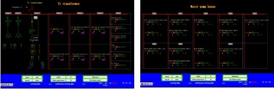

5.3 0.4KV系统A和0.4KV系统B操作界面
    Acrel-2000具有友好的人机界面,在0.4KV系统A和0.4KV系统B主界面,登录普通权限用户,可以查看现场水泵房以及2台运行变压器工作的电参量,方便客户查看回路各类电参量,主要包括:电流、电压、电度等。

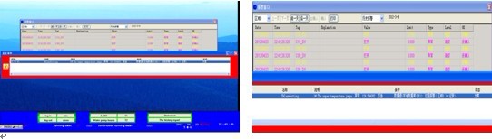

 5.4系统遥信状态报警
    在配电系统发生运行故障时,会及时发出声光报警提示用户及时响应故障回路,同时自动记录事件发生的时间和回路名称,以便用户查询,追忆故障原因。

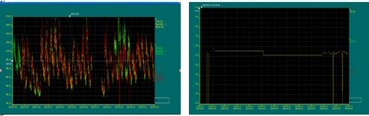

5.5趋势曲线分析
    Acrel-2000电力监控系统提供了实时曲线和历史趋势两种曲线的分析界面,通过调用相关回路实时曲线界面分析该回路当前的负荷运行状况。如通过调用某配出回路的实时曲线可分析该回路的电气设备所引起的信号波动情况。系统的历史趋势即系统对所有已存储数据均可查看其历史趋势,方便工程人员对监测的配电网络进行质量分析。
