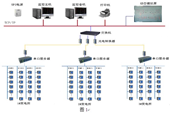

3.2 系统结构
整个系统设计了一套Acrel-2000电力监控系统,采用分层分布式结构,即现场设备层、网络管理层、监控管理层。
现场设备为采集现场各回路电力系统运行参数,包括电流、电压、功率等遥测信息以及断路器分合闸状态以及故障等开关量状态;网络管理层主要包括通讯管理机、光电转换设备、交换机等,负责数据的上传及指令的下达;监控管理层为整个系统的核心,所有数据的存储、电力系统的运行状况的显示、控制指令的下达均通过该部分完成。
主要功能为一次主接线图界面显示;事件记录,系统运行异常监测;故障报警及操作记录;电能报表查询与打印;系统负荷查询、用户权限管理等主要功能;遥测信息报表查询,高杆灯远程控制,断路器分合闸状态指示等。
整个系统的网络结构如图1所示:
    整个系统的监控中心位于3#配电室二楼值班室,数据采集主要分为3部分,分别为1#配电室、2#配电室、3#配电室,其中5#箱变电力仪表、2#配电室电力仪表均通过屏蔽双绞线以485总线方式将信号传输至2#配电室通讯控制箱内的智能通讯管理机;1#、2#、3#、4#箱变以及1#配电室电力仪表信号通过485总线方式传输至1#配电室通讯控制箱内的通讯管理机。3#配电室电力仪表信号通过485总线方式传输至3#配电室通讯控制箱内的智能通讯管理机。所有智能通讯管理机均通过光纤及光电转换器连接,组建成码头小型专用局域网,完成数据的传输。

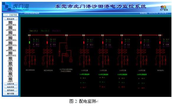

图2所示为本系统配电监测界面,实时显示3#配电室各回路三相电流、三相电压、有功功率、无功功率、功率因数以及当前该回路断路器分、合闸状态、设备通讯报警、负荷越限报警等。并弹出报警提出对话框,提醒值班人员及时处理故障,降低事故发生率。

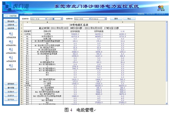

图4所示为电能汇总报表,列出各回路电能数据,方便客户查询和打印。根据业主需求可以查看日报表,月报表,年报表。清晰了解各用电单位在某一时间段内的用电状况,为决策层节能减排提供数据依据。

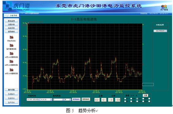

负荷趋势曲线提供了某一段时间内该回路的负荷趋势,方便管理员掌握用电设备的运行状况,对存在故障隐患的设备及时提出整改,对不合理用电单位提出科学合理的改进。如图5所示:
