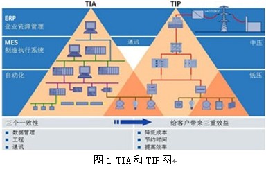

2 TIA和TIP是安科瑞面向市场的核心产品战略
2.1 全集成自动化(TIA)
  是基于网络化的“平台”理念,通过共同的数据管理、共同的通信以及共同的工程设计环境,实现无缝的互操作性和透明性,是从设计和工程组态、安装与调试、运行、维护,直至现代化升级和改造的整个产品生命周期得以充分优化,成功的实现了整个自动化系统在生产过程中的横向和纵向的集成,进而确保减少工程成本,提高生产率,降低产品生命周期成本。
2.2 全集成能源管理(TIP)
是面向工业建筑、商业楼宇、基础设施以及民用建筑领域,针对配电系统的前期规划设计、系统装配、运行与维护,通过提供全系列高质量、模块化、集成化的节能配电产品和配电监控系统,优化配电系统的设计成本和运行维护成本,有利于运行管理人员利用系统提供的配电实时信息,合理安排设备调度停运、故障预维护、检修计划及电耗管理等,从而确保配电系统的安全、经济运行。

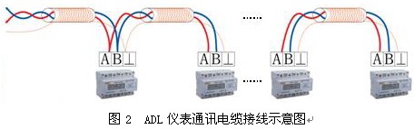

  ADL系列导轨式电能表均带有标准的RS485通讯接口,采用Modbus RTU国际标准通讯协议,通过仪表的通讯接口将仪表组网,最终实现在监控中心进行集中监控和管理。

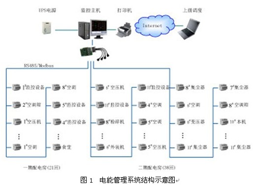

3.2.2 系统构成
  该电能管理改造系统采用分层分布式计算机网络结构,即间隔层、通讯层和站控层,如图1所示。
  仪表之间采用屏蔽双绞线进行总线型连接,通过通讯扩展卡进入监控主机。图2所示为ADL仪表通讯电缆接线示意图。通过对配电系统的二次设备进行组网,经由通讯网络到达监控主机,将分散的配电所的现场设备连接为一个整体。
  监控中心配置监控计算机、打印机、UPS电源及必要的辅助设备,Acrel-3000电能管理软件完成对各台电能表的远程采集和数据的集中处理。

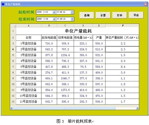

  g. 单位能耗,自动计算单位产量能耗,并可打印及导出。单位产量能耗计算界面如图3所示。
