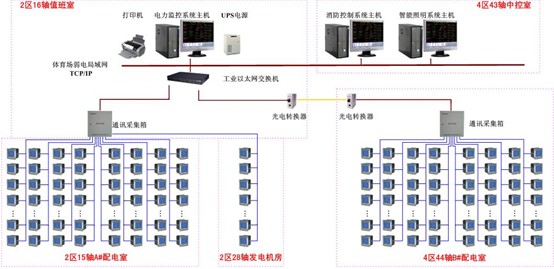

系统结构
根据设计意图和实际情况,本电力监控系统为三层结构,现场设备层由安装在低压配电柜上的多功能仪表组成,经由9根RS485总线上传数据。通讯管理层由安装在15轴监控室和44轴B#配电室通讯机柜内的通讯服务器、光电转换器和工业以太网交换机等设备组成,其功能是连接现场设备层和站控管理层。站控管理层设备(监控主机、UPS电源、显示器等)均安装在15轴监控室的通讯采集箱内。系统拓扑结构如下图:
用于监测体育场各个220V/380V配电回路的运行情况及电力参数多功能仪表通过RS485总线,以一根总线不超过20块仪表为标准,连接至该配电室的串口服务器端口上。B#配电室的信号通过光纤传输到15轴值班室。
根据实际需求,为提高整个弱电系统集成度,位于43轴中控室的消防和智能照明系统主机均可通过体育场弱电局域网远程连接本系统以获得配电系统的实时数据。

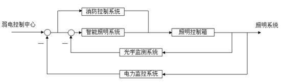

当场馆在承载比赛活动时,场地照明的金卤灯全开,随着比赛的进行,管理人员需通过智能照明系统来实时调整场地内的亮度、照度及灰度等参数,并通过光学监测系统来观察调整效果。与此同时,场地照明全开势必会造成配电系统的高负荷运转及三相不平衡,需要通过电力监控系统反馈配电系统运行负荷率和用电平衡参数,使得管理员可以对场地照明进行预先调整,防止配电系统的运行进入危险区,损坏配电设备和用电设备。赛事举办期间体育场几个弱电子系统联动工作方框图如下:

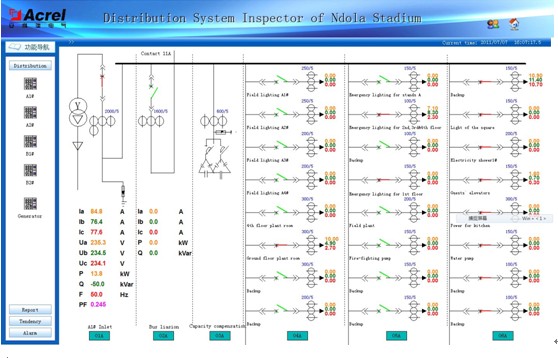

Ø  软件实时界面显示
系统通过配电系统一次图界面显示的方式将低压配电系统的运行情况呈现给用户,4台变压器下的配电回路和应急发电机回路各自占用1个界面。用户可以从界面上获取进线的三相电压、三相电流、有功功率、无功功率、功率因数、电网频率;母联回路的三相电流和有功、无功功率;馈出回路的三相电流。还可以查看所有低压配电回路的通断状态。[2]设计要求遥测和遥信信号传输延迟小于1秒。

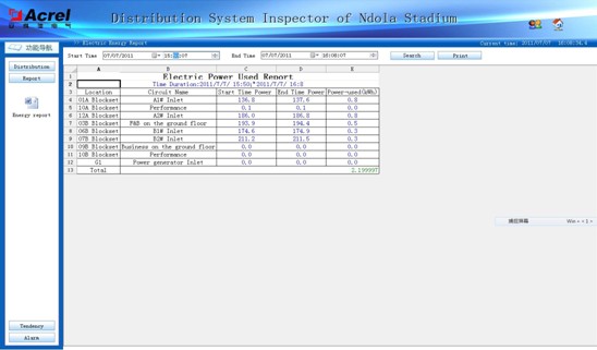

Ø  报表功能
根据设计意图,在体育场的低压配电系统中,商铺和舞台演出部分都需要做电能计量,要求电力监控系统能具有一定的电能管理功能。本系统提供给客户一个能查询电能报表并打印的界面,提供用户查询时间的自定义选择然后生成电度计量报表,完成对进线回路、商铺回路和演出回路的电度计量。

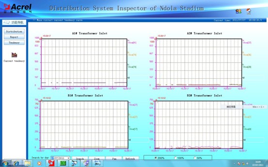

Ø  用电趋势
在本系统的设计规划中,实时性和与其他子系统的兼容性为主要性能指标。因低压回路主进线的电流负荷曲线可以反映变压器负载的变化情况,所以对系统进行深化设计后选取实时电流负荷曲线界面作为本系统的启动初始界面,使用户可以查看4台变压器实时负载的大小,也可以通过查询功能查看历史趋势以便于进行故障追忆和定位。

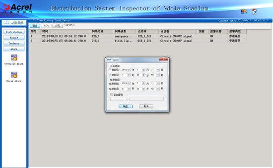

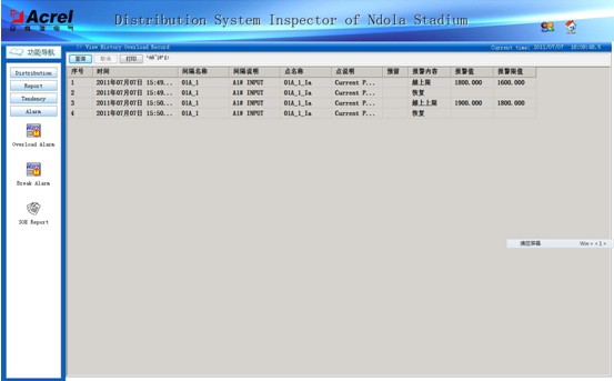

Ø  报警功能
根据本系统的设计意图,如果重要回路或者照明回路三相中某一相电流负荷超过额定值的90%,系统必须立刻发出声光报警并弹出指示框指明报警源,提醒管理人员注意负载的三相平衡和负载率;根据现场技术人员要求,追求当某一个低压配电回路断路器发生变位时,同样发出声光报警和弹出报警框指明报警源的功能。报警记录存于数据库中,保存3年,用户可以通过查询功能查看指定时间域内发生的所有报警信息。
本功能模块供中国驻恩多拉体育场技术人员使用,故设计成中文界面。
        下图为查询历史开关量报警的功能界面。
