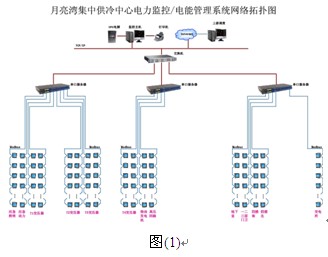

本监控系统采用分层分布式结构,即站控层,通讯层与间隔层;如图(1)所示:
间隔设备层主要为:多功能网络电力仪表、开关量、模拟量采集模块和智能断路器等。这些装置分别对应相应的一次设备安装在电气柜内,这些装置均采用RS485通讯接口,通过现场MODBUS总线组网通讯,实现数据现场采集。
网络通讯层主要为:通讯服务器,其主要功能为把分散在现场采集装置集中采集,同时远传至站控层,完成现场层和站控层之间的数据交互。
站控管理层:设有高性能工业计算机、显示器、UPS电源、打印机、报警蜂鸣器等设备。监控系统安装在计算机上,集中采集显示现场设备运行状况,以人机交互的形式显示给用户。
以上网络仪表均采用RS485接口和MODBUS-RTU通讯协议,RS485采用屏蔽线传输,一般都采用二根连线,接线简单方便;通讯接口是半双工通信即通信的双方都可以接收、发送数据但是在同一时刻只能发送或接收数据,数据最高传输速率为10Mbps。RS485接口是采用平衡驱动器和差分接收器的组合,抗噪声干扰能力增强,总线上允许连接多达32个设备,最大传输距离为1.2km。

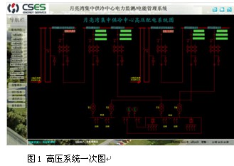

高压侧实时画面见图1,为系统主监控画面,主要实时监测高压回路的运行状态,红色代表合闸,绿色代表分闸。

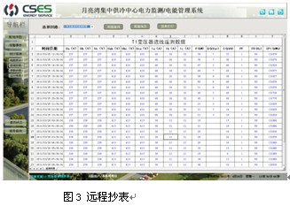

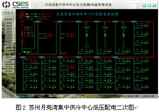

苏州月亮湾集中供冷中心低压配电二次图见图2,功能有电量遥测主要监测运行设备的电参量,其中包括:线三相电压,电流,功率,功率因数,电能,频率等电参量及配出回路的三相电流;遥信功能实现显示现场设备的运行状态,主要包括:开关的分、合闸运行状态和通讯故障报警;远程抄表功能,主要完成对各主要回路的远程集抄功能,可选择时间段进行查询见图3;

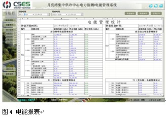

用电量报表功能,根据时间段可以查询各回路的用电量情况,见图4;

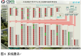

系统通讯结构图,可实时查看系统各设备通讯运行情况,见图6。
