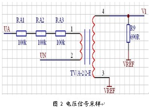

1.2电压、电流信号的采集
国内低压电力系统电压等级一般为0.4kV,按照电压等级设计电压取样信号,采用PT(2mA/2mA)电阻分压的方式进行,分压电阻RA1/RA2/RA3取100K欧,取样电阻为690欧,按照400V电压考虑,图2中取样电阻R9两端峰值电压为1.414*400*690/300 = 1.3V;ST的AD是单端输入,因此Vref取1.3V左右,确保采样信号能毫无保留的进入AD。

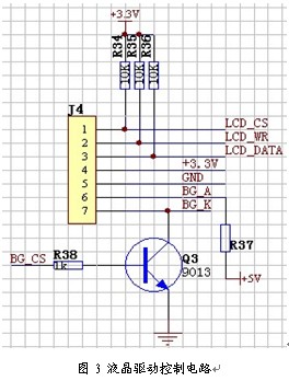

1.3液晶驱动电路
监控器采用字段式液晶显示,驱动芯片采用HT1622,该芯片性能稳定,EMC可靠性高,MCU数据可以成块写入驱动,数据交换速度快、效率高。液晶背光是有一定使用寿命的,图3中BG_CS是MCU液晶背光的控制脚,通过该控制脚实现液晶延时关闭背光。

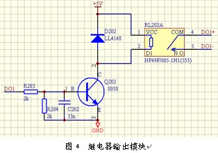

1.4开关量驱动电路
继电器属于功率器件,图4中驱动电路由NPN三极管完成,三极管左边的R204和C202是用来吸收DO1引脚上的抖动毛刺,当DO1为高电平时,三极管Q202开通,发射极和集电极压差很小,继电器RL202线圈中有电流流过,触点闭合,DO1+、DO1-连通;当DO1为低电平时,三极管Q202关断,发射极和集电极压差接近5V,但此时继电器RL202线圈中还存在瞬时电流,根据楞次定律,会产生反向电动势,将通过D202续流耗尽;随后触点可靠断开,DO1+、DO1-不通;
