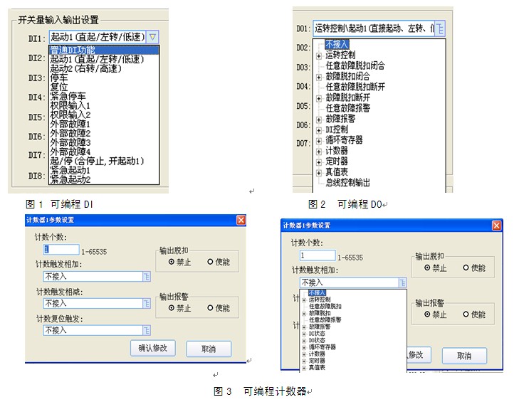

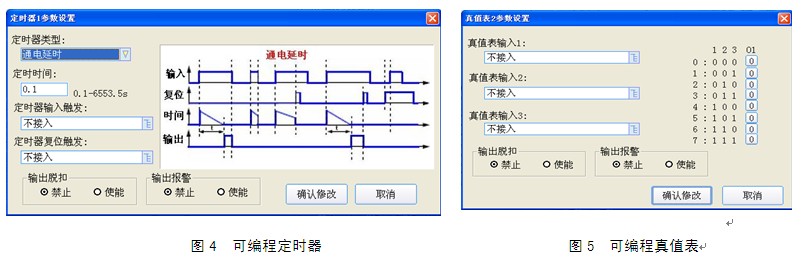

可编程逻辑功能,使用者对产品需求多种多样,将使用者的要求分好类,通过上位机配置软件进行功能编程。需要有行业经验丰富的工程师参与需求功能库的建立,通过时尽量在硬件上做到通用化,即硬件采用一个平台,对硬件平台写入不同的程序(是指由客户编制的程序),执行不同的功能。部分可编程功能可见图1~图5。

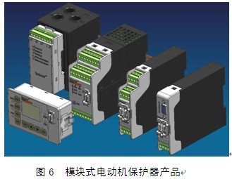

模块式电动机保护器可以作为MCC核心器件使用,简化设计,原需要通过PLC加外部传感器、变送器才能实现的功能,现在可以交给模块式电动机保护器来实现。并且模块式产品带有一定的可编程能力,可以作为设备级的中心控制器。模块式电动机保护器产品如图6所示。
