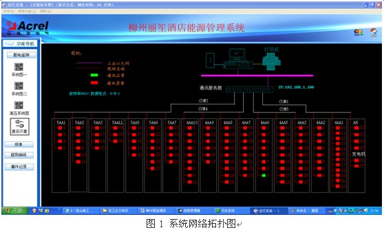

2 、系统网络拓扑的结构
智能电力监控系统是由智能测控装置、网络设备及计算机设备等互联布局而成。系统因项目规模不同、功能性能不同、重要程度不同、用户投资水平不同,可采取不同的拓扑结构。但是无论采取何种拓扑结构都是采用了“站控管理层——网络通讯层——现场设备层”的分层分布式设计思想。这种分层设计,符合当前通讯体系设计实现的标准,在每层都能相对地完成监视控制功能,即可以实现远方的监视控制,也能够在上层故障时不影响本层和下一层的功能。Acrel-3000智能电力监控系统网络拓扑结构如图1所示。
各个结构层的具体形式如下:
(1)主站层(站控管理层)
位于监控室内,具体包括:安装有智能电力监控系统的后台主机等相关外设。负责将通讯间隔层上传的数据解包,进行集中管理和分析,执行相关操作,负责整个变配电系统的整体监控。智能电力监控系统提供专用的通讯功能模块,通过专用的以太网硬件通讯接口,以OPC方式或其它通讯协议向上一级系统(如:BAS 、DCS 或调度系统)发送相关的数据和信息,实现系统的集成。
(2)通讯间隔层(网络通讯层)
采用通讯管理机,负责与现场设备层的各类装置进行通讯,采集各类装置的数据、参数,进行处理后集中打包传输到主站层,同时作为中转单元,接受主站层下发的指令,转发给现场设备层各类装置。
(3)现场设备层
位于中低压变配电现场,具体包括:ACR多功能电力仪、PZ电流表、负责采集电力现场的各类数据和信息状态,发送给通讯间隔层,同时也作为执行单元,执行通讯间隔层下发的各类指令。

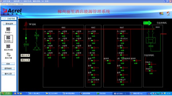

a、友好的人机交互界面(HMI)
标准的变配电系统具有CAD一次单线图显示中、低压配电网络的接线情况;庞大的系统具有多画面切换及画面导航的功能;分散的配电系统具有空间地理平面的系统主画面。主画面可直观显示各回路的运行状态,并具有回路带电、非带电及故障着色的功能。主要电参量直接显示于人机交互界面并实时刷新。

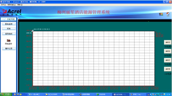

d、趋势曲线分析
系统提供了实时曲线和历史趋势两种曲线分析界面,通过调用相关回路实时曲线界面分析该回路当前的负荷运行状况。如通过调用某配出回路的实时曲线可分析该回路的电气设备所引起的信号波动情况。系统的历史趋势即系统对所有已存储数据均可查看其历史趋势,方便工程人员对监测的配电网络进行质量分析。

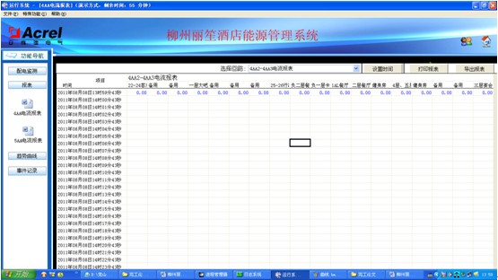

e、报表管理
系统具有标准的电能报表格式并可根据用户需求设计符合其需要的报表格式,系统可自动统计。可自动生成各种类型的实时运行报表、历史报表、事件故障及告警记录报表、操作记录报表等,可以查询和打印系统记录的所有数据值,自动生成电能的日、月、季、年度报表,根据复费率的时段及费率的设定值生成电能的费率报表,查询打印的起点、间隔等参数可自行设置;系统设计还可根据用户需求量身定制满足不同要求的报表输出功能。

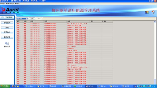

f、事件记录和故障报警
系统对所有用户操作、开关变位、参量越限及其它用户实际需求的事件均具有详细的记录功能,包括事件发生的时间位置,当前值班人员事件是否确认等信息,对开关变位、参量越限等信息还具有声音报警功能,同时自动对运行设备发送控制指令或提示值班人员迅速排除故障。
