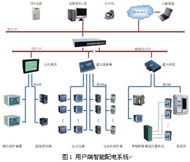

智能配电系统就是把众多带通信接口的控制设备和仪表与计算机连接起来,实现集中数据采集、处理、监控、分析、调度等智能化管理。
系统一般采用三层网络分布结构,即站控管理层、网络通讯层、现场设备层,如图1所示。
站控层由系统软件与硬件设备,如工业计算机、打印机、UPS电源等组成。通讯层由服务器、通信网关、人机界面等组成。现场设备层由保护装置、电器开关与控制设备、电力监控仪表等组成。仪表既肩负采集数据的重任,同时也是执行后台控制命令的终端元件之一。

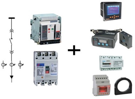

电力监控仪表作为断路器的二次元件,在不同的应用场合配置也不一样。见图2。
图2 断路器与电力仪表配置应用
(1)断路器与监控仪表配置,可测量各种电参数、分析谐波、计量电能,通过I/O模块,采集断路器分合和报警状态,并可控制断路器合分闸。可大大减少电气故障。
(2)断路器与保护仪表(马达控制器)配置,加上接触器,则有测量电参数及过载保护、不平衡保护、堵转保护等功能。确保马达正常运行,提高生产效率。
(3)断路器与安全仪表(剩余电流火灾监控仪表)配置,可监测回路漏电流,若达到设置值时,报警输出。经消防处确认后,可通过指令,使断路器脱扣,防止发生短路引起的电气火灾事故。
(4)断路器与电能管理仪表配置,可对电能进行分项计量,使用能按空调、动力、照明、特殊用电分项统计,方便分析高耗原因,提出降耗措施。
当然,上述几项配置需求,也可用一块仪表同时实现电力监控、电能管理、电气安全的功能,从而减少仪表数量,方便用户选型,节省投资。
