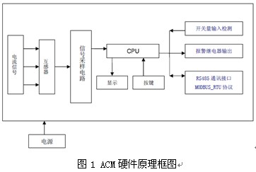

2.1监控装置的原理
ACM配电线路过负荷监控装置,采用最新的32位单片机技术,具有抗干扰能力强,工作稳定可靠、数字化、网络化等特点。通过检测线路的电流,实现配电回路的两段式报警。该监控装置可具有电流、电压、有功功率、无功功率、视在功率、功率因数、漏电流测量功能、电流2~15次谐波分析功能、内置蜂鸣器、指示灯报警功能、报警事件记录、RS485 Modbus-RTU、Profibus-DP协议通讯接口、开关量输入、可编程继电器输出、DC4~20mA模拟量输出等功能,方便与PLC、工控机等工控设备组成网络,实现线路运行的远程监控。监控装置硬件原理框图如图1所示。

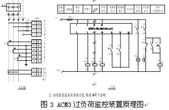

图3为ACM配电线路监控装置的原理图。在此图中,ACM监控装置和塑壳断路器配合使用的,塑壳断路器有单磁和热磁两种,单磁断路器只具有短路保护功能,无热过载保护,在这种情况下,线路中如有过载现象,断路器不会动作,ACM监控装置会根据不同过载程度分别发出报警信号,提醒现场维护人员,也可远传至控制中心。热磁塑壳断路器既具有短路保护又具有热过载保护,此时,ACM监控装置仅可作为报警功能作用,当检测到电流达到设定阈值后,内部继电器动作。
监控装置配套电流互感器使用安科瑞AKH-0.66系列电流互感器,若配电线路的额定电流为32A,互感器选用AKH-0.66-60/5,该型号互感器具有2In范围测量,监控装置最大可持续测量电流达到10A,因此装置最大可监测4倍的过载电流。对于需要监测剩余电流回路的场合还需加装AKH-0.66L系列剩余电流互感器。上图,当配电线路电流超过1段报警阈值时,继电器(7、8)闭合,1段报警输出,KA1线圈得电,PGR灯光报警;当负载程度增大,达到2段报警阈值时,继电器(9,10)闭合,2段报警输出,KA2线圈得电,PG声报警。当按下声光报警解除按钮或负载电流降低后,报警状态解除。开关量输入可把断路器的分合闸和脱扣状态上传至后台控制中心,另可增加一路可编程继电器继电器作为远程控制或漏电流报警输出等使用,具体使用可参考ACM过负荷监控装置说明。
