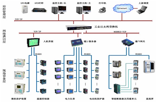

2  智能电力监控系统结构
Acrel-2000电力监控系统是基于10kV及以下变配电系统的监测与管理,该系统由管理层(站控层)、通信层(中间层)、间隔层(现场监控层)三部分组成,见下图。
