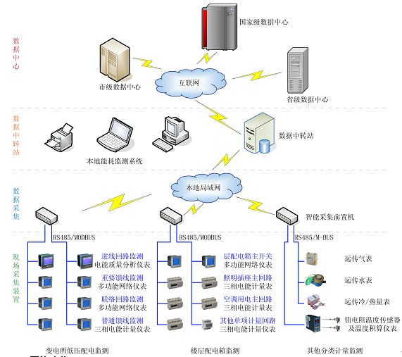

3.4系统结构
Acrel-5000建筑能耗分析管理系统以计算机、通讯设备、测控单元为基本工具,根据现场实际情况采用现场总线、光纤环网或无线通讯中的一种或多种结合的最优化的组网方式,为大型公共建筑的实时数据采集及远程管理与控制提供了基础平台,它可以和检测设备构成任意复杂的监控系统。开放性、网络化、单元化、组态化的采用面向对象的分层、分级、分布式智能一体化结构。建立如下层次结构:

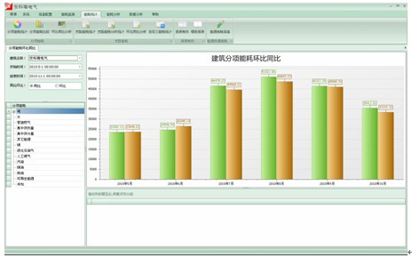

3.6.4用能情况的同、环比分析
统计建筑或片区能耗的时用量、日用量和年用量,以曲线图、柱状图等不同方式显示,支持报表输出。

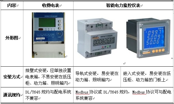

3.7大型公建电能计量宜采用智能电力监控仪表
大型公共建筑电能计量宜采用电力仪表作为内部管理电表,不宜用收费电表。两者主要特点归纳如下(见表1)。
 供电部门一般给用户实施一户一表的收费制度,即收费电表由供电部门统一安装。因此,收费电表除了要有技监局发放的计量器具许可证外,还需要当地省、市电力部门的许可才可安装使用。在大型公共建筑电能管理中,供电部门一般会在总进线处安装收费电表。
电力仪表在用户安装收费电表的基础上,考虑内部电能计量与节能管理的需要安装,用于内部电能管理。因此用户可自主选择采购,但应注意制造商是否有电力仪表(电能部分)的计量许可证。电力仪表可以完成对各回路、各楼层或各功能区的分项电能数据的采集,通过后台电能管理系统完成对大型公共建筑的电能分项计量。

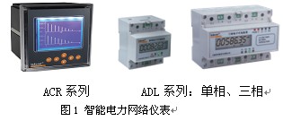

该项目中采用研祥工业计算机作为监控主机,并附带液晶显示器、打印机等设备,山特UPS电源在整个系统发生供电问题时,可在一定时间内保证站控管理层设备的正常运行。数据采集终端采用高可靠性、带有现场总线连接的智能测量仪表。对于图书馆供配电系统,低压进线回路和重要回路安装ACR系列多功能电力仪表,普通馈线回路及照明配电箱中安装ADL系列导轨式电能表,仪表外形如图1所示。

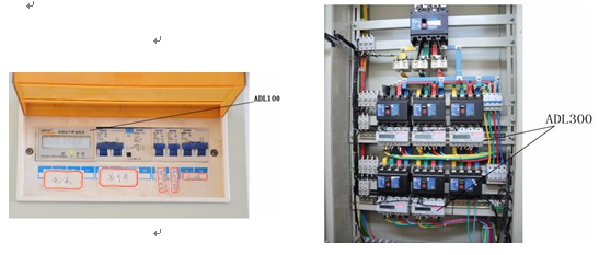

ACR系列多功能电力仪表具有全面的三相交流电量测量、复费率电能计量、四象限电能计量、2~31次谐波分析、电网质量分析、遥信输入、遥控输出及网络通讯功能,主要用于对电网供电质量的综合监控及电能管理,广泛应用于低压联络柜、出线柜、动力柜等场合。而ADL系列导轨式安装电能表除能采集基本电能参量外还具有体积小巧、安装方便等优点,ADL100单相电能表结构尺寸为4模数,与微型断路器一起安装于照明配电箱中,如图2所示,ADL300三相电能表为7模数结构,主要应用于动力柜中,安装方式如图3所示,极大的方便了用电自动化管理。
            图2 ADL100应用安装示例            图3 ADL300应用于动力柜中

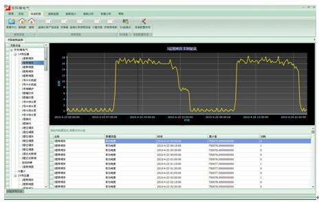

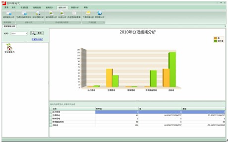

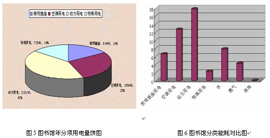

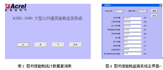

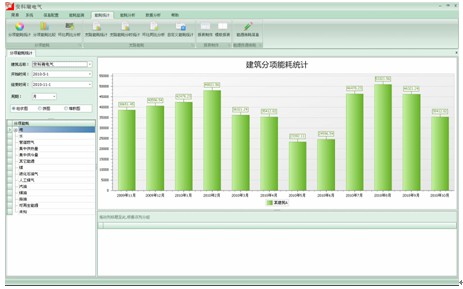

图4为图书馆能耗监测系统的主界面,可以查询各类能耗的使用状况,表2给出了图书馆能耗数据查询表,很清楚的显示出各类能源的使用情况。图5为系统给出的图书馆照明、空调及插座等用电量的饼图,很直观地显示出分项用电量的百分比。而图6是根据系统采集的所有分类能耗数据,由系统绘制出的分类能耗柱形图,可以形象的看出分类能源的使用情况。
