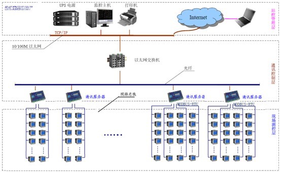

1 系统的结构 本系统采用分层分布式计算机网络结构即间隔层、通讯层和站控层如下图所示:
间隔层主要的设备为:多功能网络电力仪表、开关量、模拟量采集模块和智能断路器等。这些装置分别对应相应的一次设备安装在电气柜内,这些装置均采用RS485通讯接口,通过现场MODBUS总线组网通讯,实现数据现场采集。

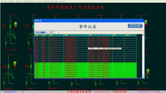

在配电系统发生运行故障时,会及时发出声报警提示用户及时响应故障回路,同时自动记录事件发生的时间地点,以被用户查询,追忆故障原因。

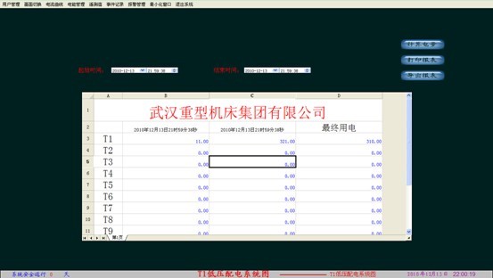

2.6 用户权限管理 可根据买方要求添加和删除软件的用户数量和设置用户的权限。针对不同级别的用户,设置不同的权限组,防止因人为误操作给生产,生活带来的损失,实现配电系统的安全,可靠运行。

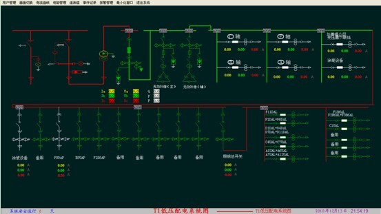

2.7.2 低压功率因数补偿回路ARC-12/J-C型功率因数自动补偿控制仪。 该装置具有功能:可以控制6~12组电容器的自动/手动投切,过压保护、欠流锁定、12DI输入、Pt100温度检测控制柜内温度等功能。
2.7.3 其它回路ACR220EL网络电力仪表。 具有功能:三相I、U、kW、kVar、kWh、kVarh、Hz、cosφ测量、RS485/Modbus。还具有2DI/2DO,两路4-20mA输出功能。

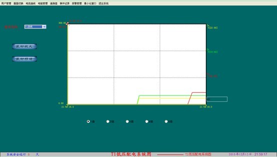

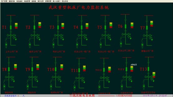

过去在各配电室的监控系统都是“各自为政”,各类通讯协议的系统无法实现数据共享。这不符合电气值班人员精简和系统集中监控的发展。武汉重型机床集团建立了各配电室之间的光纤网络连接,集中于一个监控室。通过集中监控微机的软件,读取各配电室仪表的信息量,实现监控机对全厂电力系统的集中监控。可以了解到全厂电力系统状况,这对电力系统事故状态下的调度指挥也很有益处。 经过科学的设计、安装和调试,整套系统达到了预期的功能。通过监控系统实现了控制各种仪表;实现对配电室数据采集、监控和管理;同时具备报警处理等功能。友好的界面操作系统和简易的操作,使系统更具有人性化。而且,本系统将硬件设备组装在自行设计的通用开关柜中,实现集中管理,同时也便于系统的维护与更换,提高产品的模块化、标准化、层次化,便于系统的扩展。采用组态软件,减少了电力设备状态监视对人力依赖,降低了人力的成本,提高了经济效益。为电力系统的生产运行和管理提供了科学、准确的依据。
