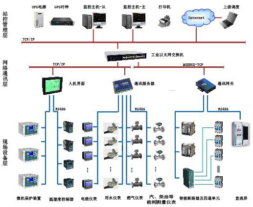

图1 系统结构图
1)站控管理层
站控管理层针对能耗监测系统的管理人员,是人机交互的直接窗口,也是系统的最上层部分。主要由系统软件和必要的硬件设备,如工业级计算机、打印机、UPS电源等组成。监测系统软件具有良好的人机交互界面,对采集的现场各类数据信息计算、分析与处理,并以图形、数显、声音等方式反映现场的运行状况。

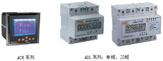

   该项目中采用研祥工业计算机作为监控主机,并附带液晶显示器、打印机等设备,山特UPS电源在整个系统发生供电问题时,可在一定时间内保证站控管理层设备的正常运行。数据采集终端采用高可靠性、带有现场总线连接的智能测量仪表。对于图书馆供配电系统,低压进线回路和重要回路安装ACR系列多功能电力仪表,普通馈线回路及照明配电箱中安装ADL系列导轨式电能表,仪表外形如图2所示[2][3]。
图2 智能电力网络仪表
   ACR系列多功能电力仪表具有全面的三相交流电量测量、复费率电能计量、四象限电能计量、2~31次谐波分析、电网质量分析、遥信输入、遥控输出及网络通讯功能,主要用于对电网供电质量的综合监控及电能管理,广泛应用于低压联络柜、出线柜、动力柜等场合。而ADL系列导轨式安装电能表除能采集基本电能参量外还具有体积小巧、安装方便等优点,ADL100单相电能表结构尺寸为4模数,与微型断路器一起安装于照明配电箱中,如图3所示,ADL300三相电能表为7模数结构,主要应用于动力柜中,安装方式如图4所示,极大的方便了用电自动化管理。

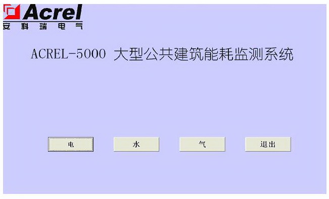

图5 图书馆能耗监测系统主界面

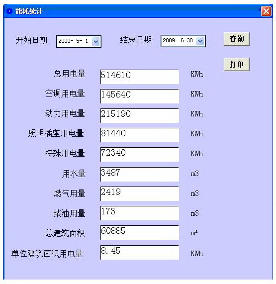

表1 图书馆能耗统计数据查询表

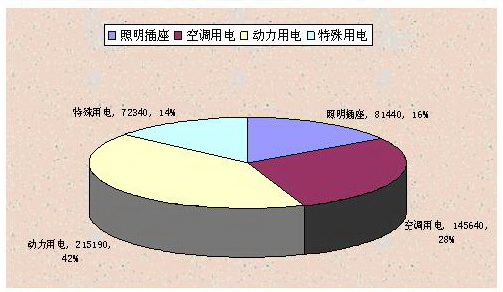

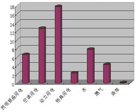

   图5为图书馆能耗监测系统的主界面,可以查询各类能耗的使用状况,表1给出了图书馆能耗数据查询表,很清楚的显示出各类能源的使用情况。图6为系统给出的图书馆照明、空调及插座等用电量的饼图,很直观地显示出分项用电量的百分比。而图7是根据系统采集的所有分类能耗数据,由系统绘制出的分类能耗柱形图,可以形象的看出分类能源的使用情况。
