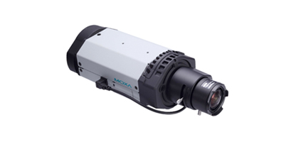

第一台无需加热器和风扇的宽温户外型IP摄像机—— VPort 36-1MP
与一般的商业产品制造商相比,Moxa的核心竞争力是一直致力于研发制造适用于恶劣工业环境的坚固型设备。正因如此,基于专业的散热设计和坚固的设备,Moxa制造出
第一台无需加热器和风扇的宽温户外型IP摄像机VPort 36-1MP。每台VPort 36都以散热性和可靠性为基础,无论是专有散热器,还是PCB板,甚至是芯片,都做了精心挑选。
VPort 36具有非常高的MTBF,因此您可以以较低的成本建立一个非常可靠的视频监控系统。VPort 36还有具有很多其他功能,例如支持PoE、尖端的IVA(智能视频分析)技术、图像增强功能(如WDR和DNR)。VPort 36可让您的视频监控系统具有稳定可靠、出色视频画面和宽温应用等功能。
  • 工业等级设计,支持-40~75℃宽温(无需风扇/加热器)
  • 1/2.7”逐行扫描CMOS摄像头,支持高清分辨率(最大可达1280 x 720)
  • 支持DNR/BLC/WDR技术,提供高清的视频/图像质量
  • 透雾功能可选,在雨、雾、烟的环境下增强图像质量
  • 多达3个独立视频流(2-H.264/1-MJPEG)
  • 兼容CS/C卡口镜头,内置ICR
  • 兼容EN 50121和NEMA TS2
  • 支持DynaStream™优化网络效率
  • 支持SD卡存储事件和断开记录
