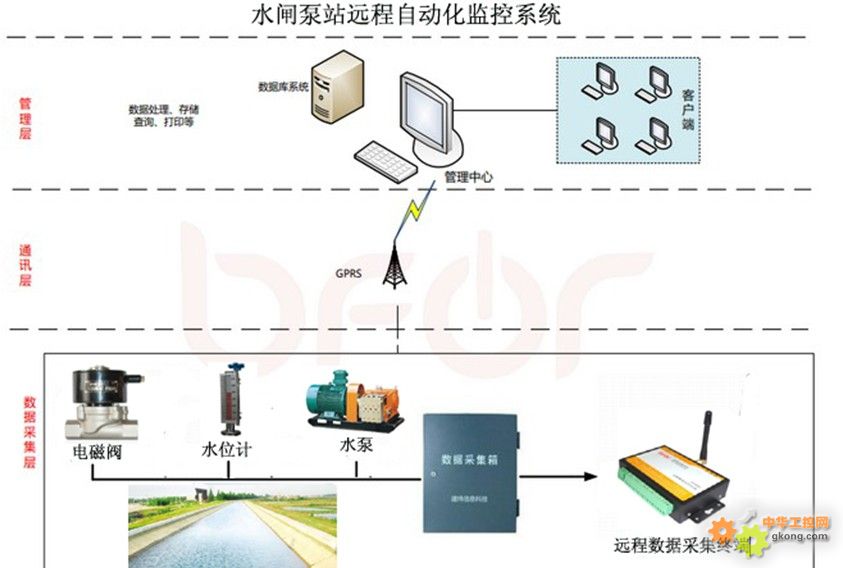

 厦门建纬信息科技有限公司水闸泵站远程自动化监控系统主要工作原理将现场传感器的水位模拟量和闸门、水泵的开关量数据通过远程数据采集终端完成采集,并把采集的数据通过GPRS网络主动传输至调度中心计算机,调度中心控制机监测水闸泵站现场的实时情况,并远程控制闸门、水泵的开关。
水闸泵站远程自动化监控系统由三大部分:数据中心、水闸泵站监控点、用户手机。
1、数据中心:主要由PC机和上位机软件构成,它实现对数据的接收、存储、显示、数据请求以及曲线显示、报表打印输出等信息管理工作和进行特殊情况的监控中心预警以及通过客户端软件方便地访问实时和历史数据。
2、水闸泵站监控点:实时将现场的水位和闸门、水泵开关量等数据采集到建纬JW5203数据采集终端内,根据实时数据实现采集点现场的自动报警,防止事故的发生。
3、用户手机:通过3G智能手机访问数据中心采集现场实时数据或编辑短信发送到数据采集终端采集现场实时数据。
【系统拓扑图】:
