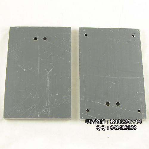

一、首先先要准备两块平板,材质和尺寸根据大家各自的需要来定。上面按照传感器的固定孔打好眼(如下图)

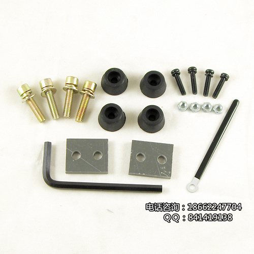

二、再准备四个螺丝、螺丝帽以及下面的垫脚。以及六棱扳手等工具。(如下图)

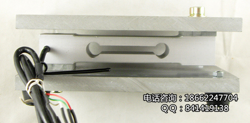

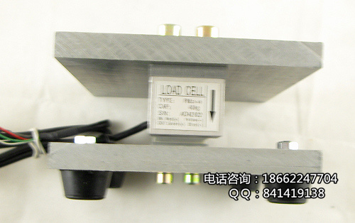

三、将传感器至于两块板之间,用内六角螺丝将板与平行梁称重传感器固定牢靠。上面的板固定传感器的一段,下面的板固定传感器的另一端。
固定的时候上下平板与传感器之间要加上预先准备好的垫片,这样才能够使传感器悬空测力。(如下图)
四、分别将垫脚等部件固定好即可完成传感器的安装(如下图)

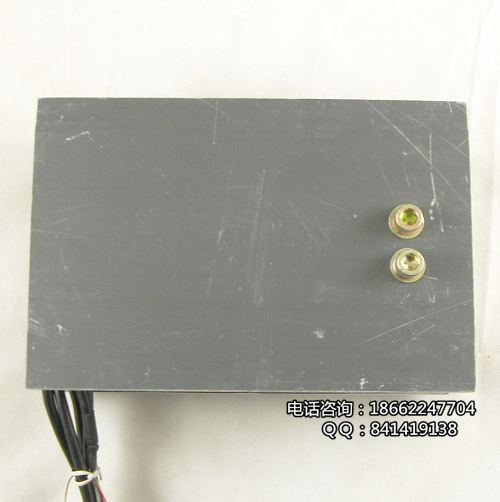

五、来一张从上面看的效果图(如下图)
