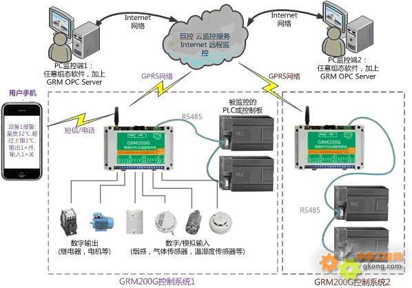

下面介绍一种非透传模式的GPRS远程监控的方案,该方案消除了透传模式的各种缺点。用户无需掌握编程知识,无需搭建中心服务器,只需简单配置即可实现GPRS远程监控。
设备端需安装GRM200G,GRM200G支持西门子PPI、三菱、欧姆龙、ABB和MODUBUS等多种协议。GRM200G通过RS485接口与多台PLC相连,周期性采集PLC寄存器值并缓存。
客户端(监控端)安装GRM OPC Server,任何支持OPC接口的组态软件(如WINCC、INTOUCH、组态王、力控、易控和MCGS等)轻松通过GRM OPC Server与GRM200G建立通讯连接,读写PLC寄存器。

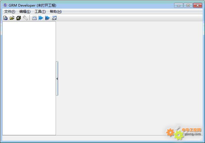

二、配置GRM200G

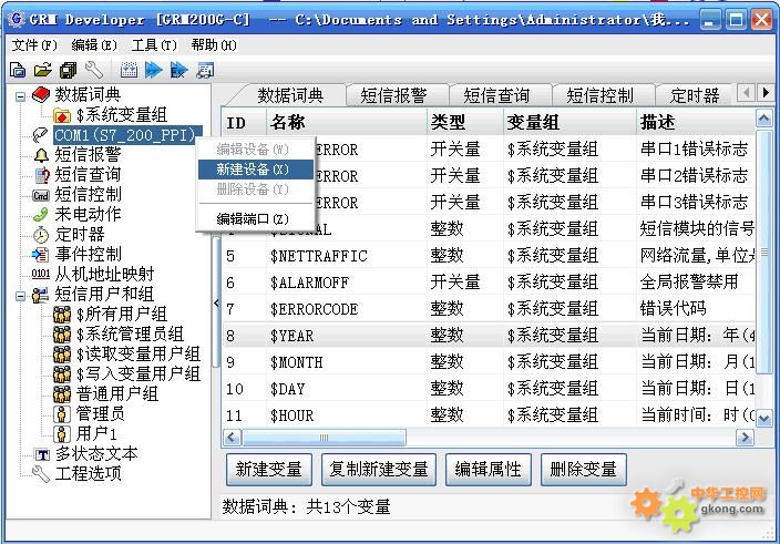

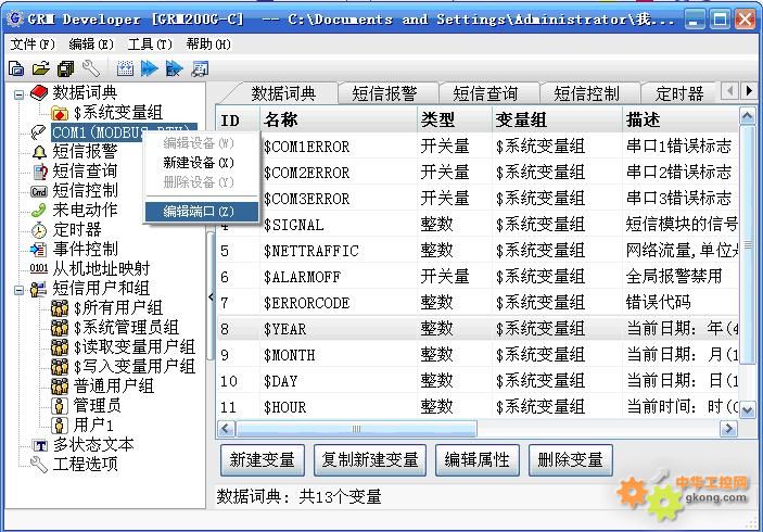

Ø        运行GRM200开发系统GRM Developer,如下图所示。

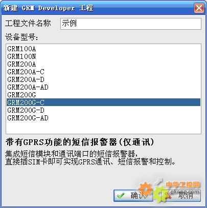

Ø        新建工程,如下图所示。

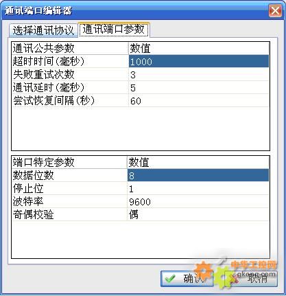

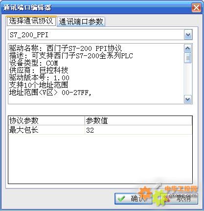

Ø        点击“编辑端口”,选择相应的PLC协议。本例使用西门子S7-200 PPI协议,如下图所示。

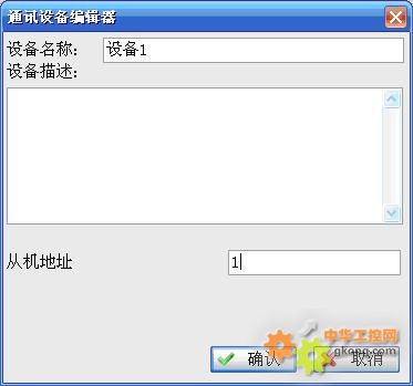

Ø        新建设备,从机地址与PLC配置保持一致,如下图所示。

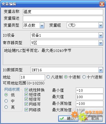

Ø        新建PLC寄存器变量,如下图所示。

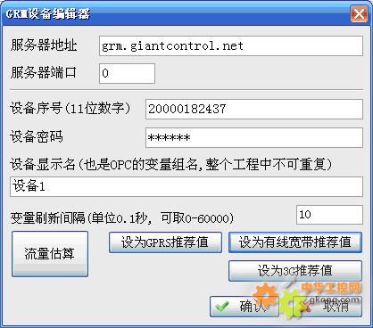

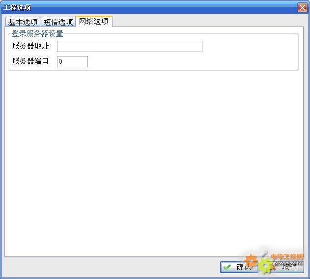

Ø        配置网络,如下图所示。
服务器地址不需填写。
Ø        下载工程,启动GRM200G。

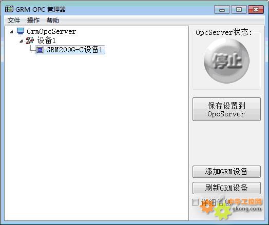

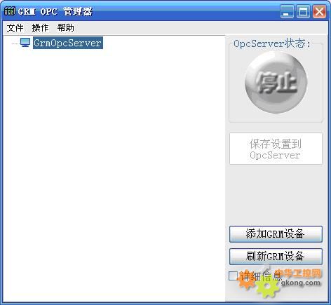

Ø         运行GrmOpcMgr.exe,看到下图所示GRM OPC管理器。
Ø         添加GRM设备
点击“添加GRM设备”按键,弹出下图所示对话框。
设备序号:每个GRM200G出厂时都有唯一序号,产品面板有标示,用户可使用实时查看器查询。
密码:GRM设备访问密码。
变量刷新间隔:两次读变量间隔,请根据自己的网速和实际需求设置。
Ø         刷新GRM设备。
添加、删除或修改GRM设备配置参数后,点击“刷新GRM设备”按键验证配置是否正确。下图所示表示GRM OPC Server能与名为设备1的GRM设备建立连接。
Ø         保存设置到OpcServer。
刷新GRM设备未出现错误提示后,点击“保存设置到OPCServer”。至此已完成GRM OPC Server配置,下一步可以使用支持OPC协议的组态软件开发远程监控系统了。

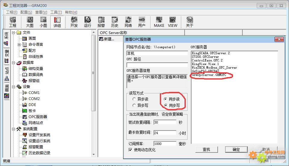

Ø         新建组态工程。然后新建OPC Server,OPC服务器选择“GrmOpcServer.GRMOPC”,读写方式选择“同步读”和“同步写”。如下图所示。
Ø         新建IO变量,如下图所示。
连接设备选择“本机\GrmOpcServer.GRMOPC”。

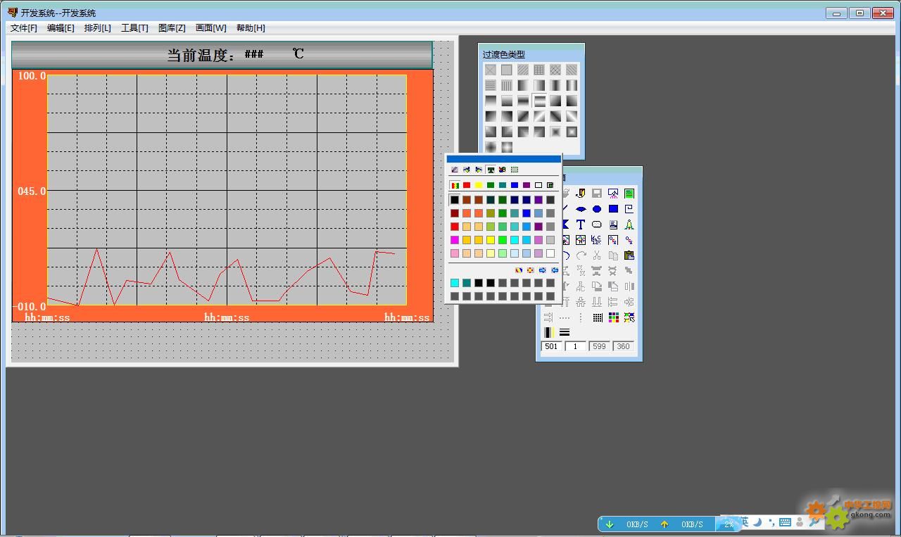

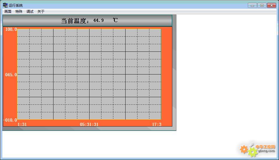

Ø         新建画面,如下图所示。该画面包含2个动态元件,1个温度值显示和1个温度曲线图。
Ø         启动运行系统,如下图所示。
