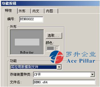

二、 写应用数据到文件
    功能按钮“写应用数据到文件”可以将人机程序保存到CF卡或U盘。在人机上按下此功能按钮,则会将当前人机程序COPY到CF卡或U盘,在CF卡或U盘上生成DEMO.C64和DEMO.FW6两个文件(文件名只能为英文),在ADP软件中可以重建应用文件,打开DEMO.C64进行编辑,如图二
图二

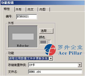

三、 读应用数据文件并更新系统
    功能按钮“读取应用数据文件并更新系统”,例如,CF卡或U盘上存有DEMO.C64和DEMO.FW6两个文件(文件名为英文),则按此功能按钮,就会将人机现有程序更新为CF卡或U盘上的人机程序,如图三

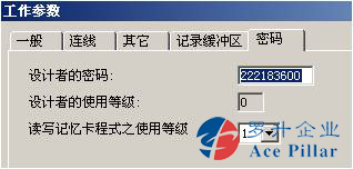

注:将人机程序上下载到CF卡或U盘密码等级在“工作参数设定”---“密码中设定”:如图四
