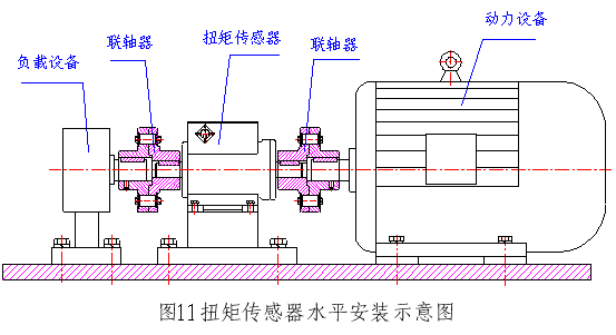

  2、安装方式:
  (1) 水平安装:如图11所示:

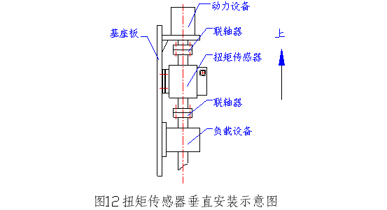

  (2) 垂直安装:图12所示:

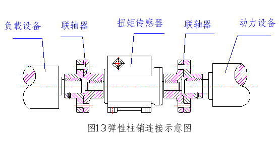

  3、连接方式: 扭矩传感器与动力设备、负载设备之间的连接
  (1) 弹性柱销联轴器连接如图13所示,此种连接方式结构简单,加工容易,维护方便。能够微量补偿安装误差造成的轴的相对偏移,同时能起到轻微减振的作用。适用于中等载荷、起动频繁的高低速运转场合,工作温度为-20-70℃。

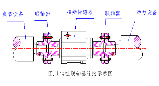

  (2) 刚性联轴器连接如图14所示,这种连接形式结构简单,成本低,无补偿性能,不能缓冲减振,对两轴的安装精度较高。用于振动很小的工况条件。
  4、安装要求:
  (1) 扭矩传感器可水平安装,也可垂直安装。
  (2) 如图11、12所示,动力设备、传感器、负载设备应安装在稳固的基础上,以避免过大的震动,否则可能发生数据不稳,降低测量精度,甚至损坏传感器。
  (3) 采用弹性柱销联轴器或刚性联轴器连接。
  (4) 动力设备、传感器、负载设备轴线的同心度应小于Φ0.05mm。
