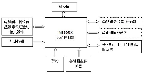

3.1  定子绑线机数控系统结构
        目前数控系统的开发主要有以下几种实现模式:基于PLC的模式、基于通用PC机+运动控制卡的模式、基于嵌入式运动控制器的模式。目前中小型PLC虽已广泛应用于各种自动化设备中,但要实现多轴联动等复杂的运动控制功能,则代价很高。而基于通用PC机+运动控制卡模式的数控系统存在PC机价格相对较高、系统资源与需求不匹配、采用VB、VC开发难度高、操作系统不适合实时控制、可靠性低等问题。近年来,嵌入式运动控制器技术得到快速发展,其在功能、性能等方面兼具PLC和PC+运动控制卡模式的优点,是目前数控技术与系统发展的方向。因此,基于嵌入式运动控制器来实现定子绑线机数控系统是一种理想的解决方案。
        定子绑线机数控系统的结构如图1所示。由于凸轮轴包含伺服系统和变频器+标准电动机两种方案,若采用变频器+标准电动机的方案,为了实时获取凸轮轴的运动位置,在凸轮轴机构中需要安装一个旋转编码器与运动控制器连接。

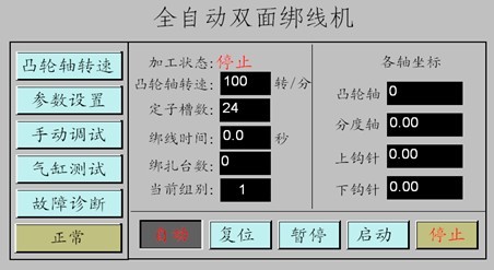

3.3  定子绑线机数控系统的功能
       由于电机种类繁多,对于不同类型的电机其应用工艺有所差别。笔者开发的定子绑线机数控系统(如图2所示)一些典型功能如下:
      1) 可设置若干个凸轮轴与钩针轴以及凸轮轴与分度轴间的触发角度,各触发位置可通过示教方式确定。
      2) 定子槽数、首槽针数、收尾针数、绑线时分度轴运动方向等可设置。
      3) 具有槽数表编辑功能,支持隔槽绑线、满槽绑线以及跳槽绑线等绑线模式。
      4) 烫线和放线的打开关闭时间可设置,可选择多种夹具夹紧方式。
      5) 支持加工参数U盘拷贝功能。
      6) 具有故障诊断功能,帮助客户轻松排除使用过程中产生的故障。
      7) 支持手轮引导调试绑线加工过程,使调机过程方便快捷,从而降低机器的调试难度。
        另外,笔者对绑线加工过程各轴间的同步运动设计了专门的控制算法,可实现高速、低振动的使用效果,从而使有效绑线加工速度得到保证。经实际加工测试,在机械结构可承受范围内可实现最高每分钟250针以上的绑线速度。
